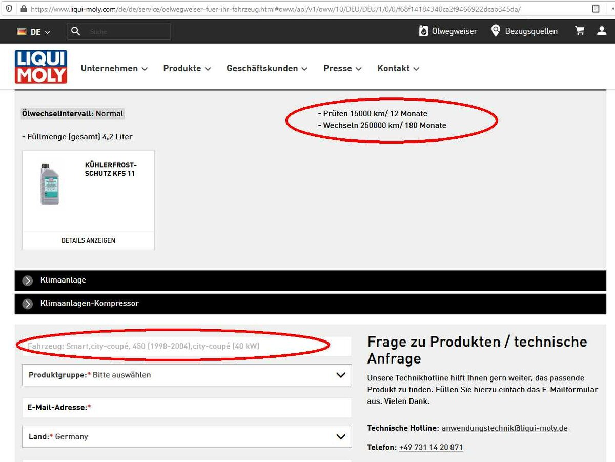

ich schreibe hier mal weiter, da ich demnächst meine Kühlflüssigkeit tausche und bei LM wohl fündig geworden bin mit dem Produkt KFS 11. Was wohl dem Glysantin G48 entspricht.
Nun empfiehlt LM ein Tauschintervall von 250tkm oder 180 Monate (siehe Anhang). Hier im Fred wird von 2-4 Jahren geschrieben.
Was soll man davon halten?
Oder soll ich auf was Moderneres umsteigen? Welchen Frostschutz benutzt ihr?

in den 450er kommt G48 . Ich würde es alle 4 jahre wechseln .. wobei hinten am Motor und vorne unten am Kühler abgelassen nur ca 2/3 raus laufen. Aus jetztiger Sicht ist das aber in Ordnug, wenn die alte Kühlflüssigkeit keine dunkle Bühe ist. Immer gewechselt, ist das Wasser immer blau. Sofern keine ÖL / Kühlwasserschäden sind.
Ich würde kein anderes Kühlmittel nehmen. Mit G48 war der Motor auf dem Prüfstand und wurde so konstuiert, das diese Kühlwassermischung (in der richtigen Mischung) den Motor geeignet kühlt.   Punkt.
Die Wechselintervalle stehen unabhängig davon auf dem Datenblatt von BASF
