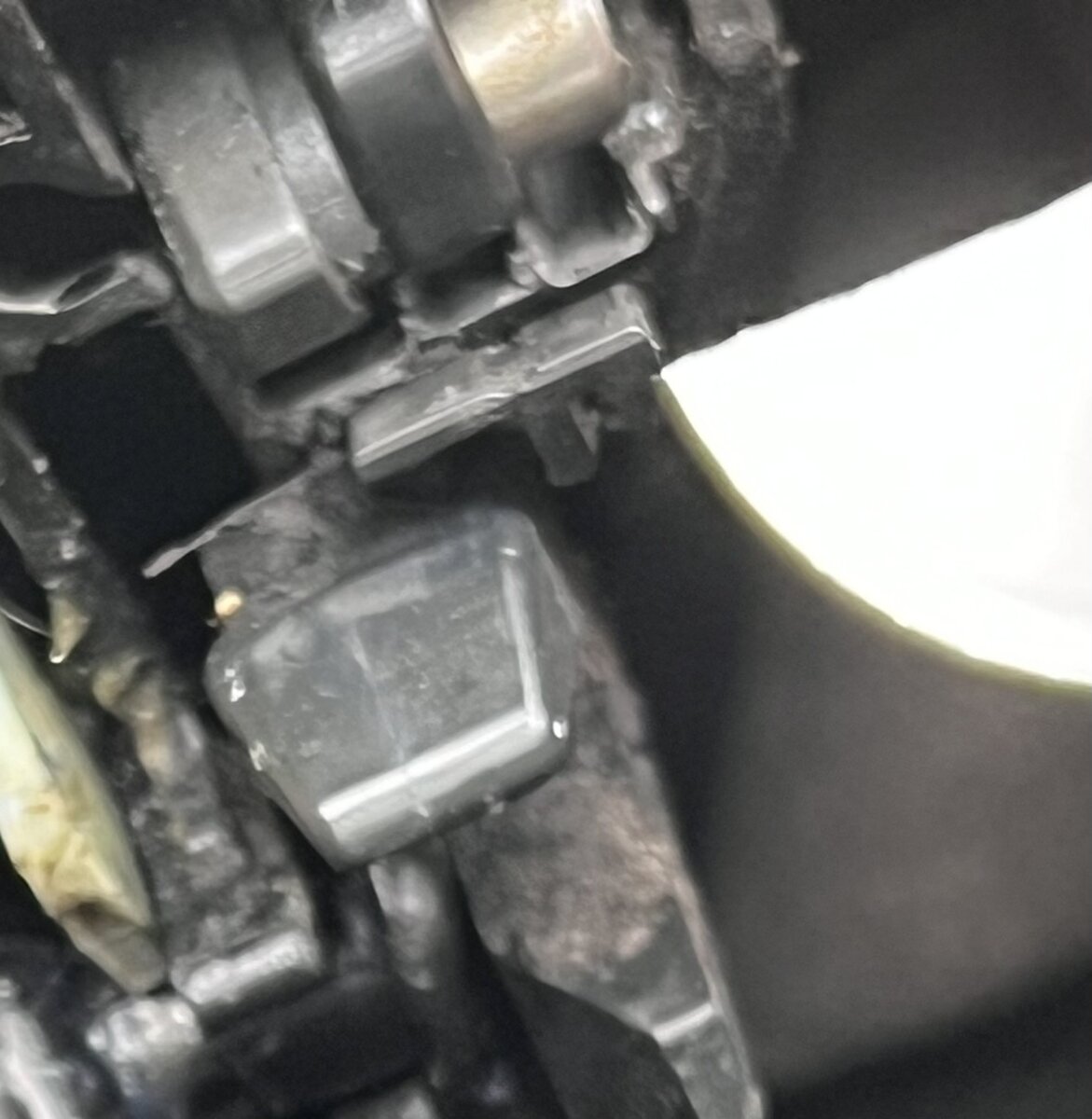

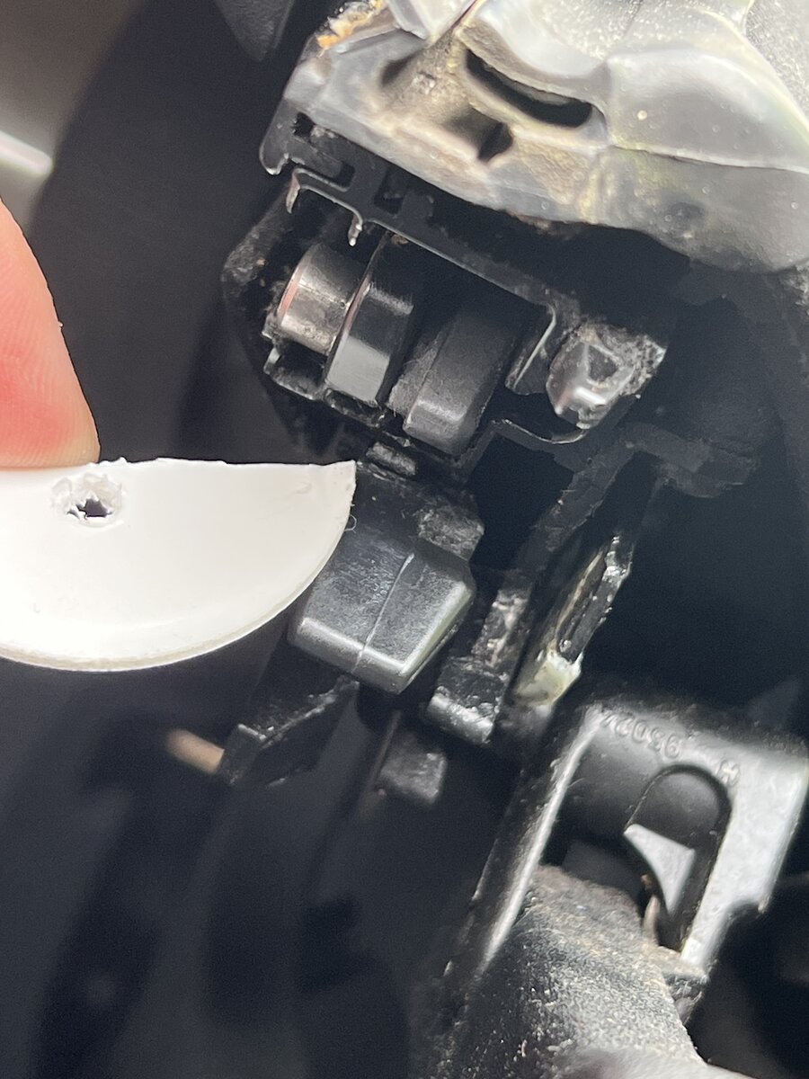

Moin Männer‘s,
habe einen Smart Cabrio 450 Modell.
leider ist bei mir dieser Schieber oder Drücker gebrochen. Normal ist da eine Plastik spitze die dann gegen den Holmen drückt und dadurch der Mikro Schalter betätigt wird.
Kann man diesen einzeln Tauschen?
Ich bitte um eure Hilfe.
Gruß Senad
Hallo das Teil ist nicht einzeln tauschbar und betätigt auch nicht nur den Microschalter. Da brauchst Du so einen ganzen Verriegelungsautomaten und musst zum Einbau auch das Verdeck komplett zerlegen. Den Bildern nach ist das kaputte Teil auf der Fahrerseite? Da müsste ich noch was ausgebautes rum liegen haben. Brauchst Du nur noch jemanden der Dir das einbauen kann. Wo bist Du den her?
