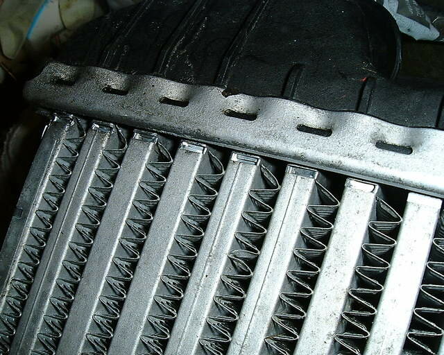

Beim 450er cdi kommt es relativ häufig vor, daß bei höheren Kilometerleistungen der Ladeluftkühler von seiner eigenen Halterung aufgerieben wird und der Ladedruck dort im wahrsten Sinne des Wortes flöten geht. Dies ist natürlich der Leistung nicht gerade zuträglich.
Wurde in dieser Hinsicht bei Deiner relativ hohen Laufleistung schon mal etwas gemacht?
Das untere Bild zeigt einen LLK, der von seiner Halterung aufgerieben wurde, das sieht so aus, als ob das so sein sollte.
Es ist aber alles andere als normal!
Das äußert sich allerdings durch massiven Ölverlust. Bei diesem Problem trieft das schwarze Motoröl nur so links am Getriebe runter, tropft auf den Parkplatz und der Motorraum in dem ganzen Bereich ist völlig verölt. Sowas kann man nicht übersehen. Und das Öl kommt viel früher als ein Leistungsverlust. Eigene mehrfache Erfahrung.
Das Foto oben täuscht. Es ist nach intensiver Reinigung des Kühlers entstanden. Normal ist das alles pechschwarz und mit Dreck und Öl überzogen, millimeterdick.
vor 3 Minuten schrieb Funman:
Da hast Du natürlich vollkommen recht, aber das eine schließt ja das andere nicht aus. 😉
Nur weil er es hier nicht beschrieben wurde, heißt das ja noch lange nicht, daß es nicht vorliegt.
Würde mich wundern, wenn der LLK bei >250 tkm noch unbeschädigt wäre, wenn er noch nie getauscht wurde.
Bei meinem CDI Bj2000  war der Ladeluftkühler nach 126000Km (als ich ihn gekauft habe) völlig durch und die Ansaugbrücke mindestens 50% mit Schmodder zu.
Entsprechend schlecht war auch die Leistung ( fast kein 6. Gang möglich)
Alles wiede io gebracht und volle Leistung.
