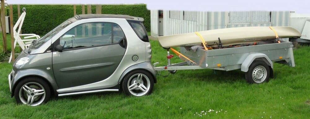

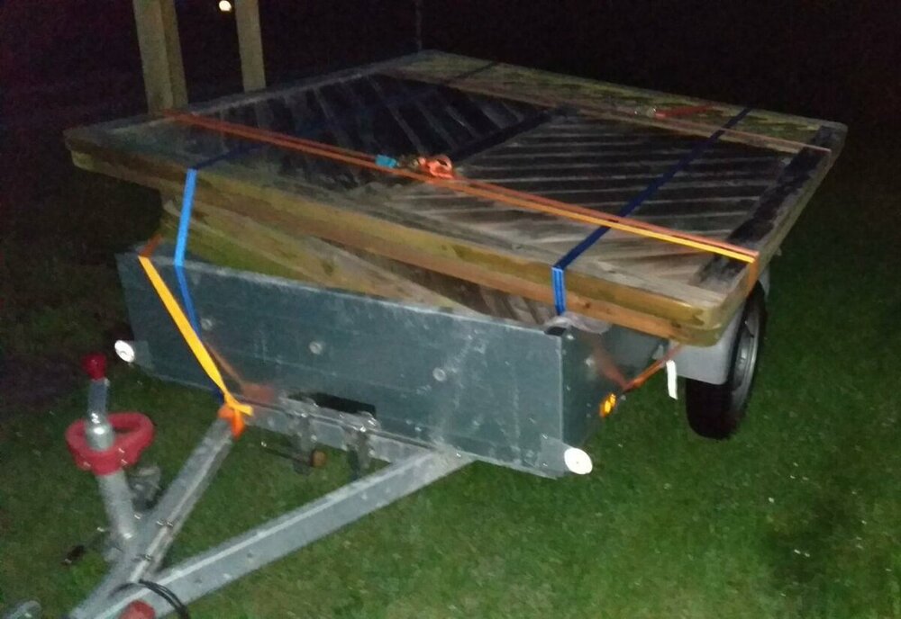

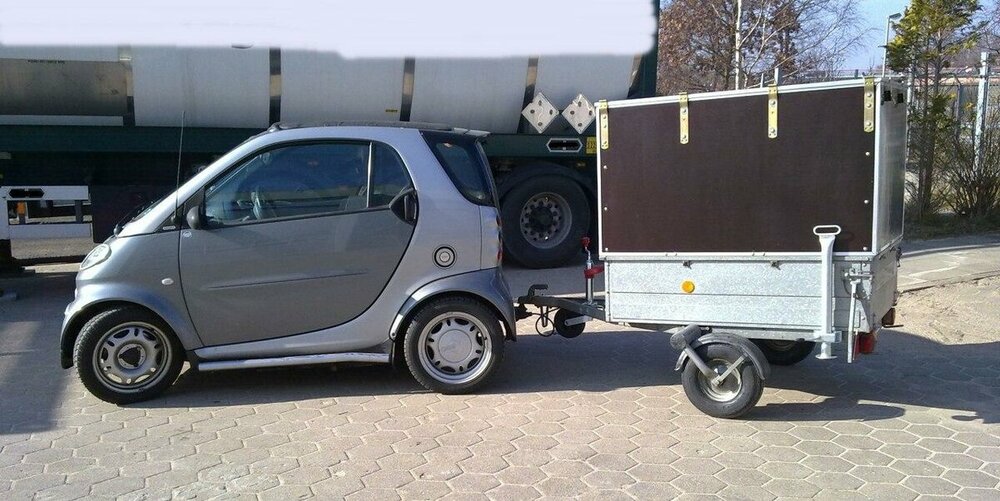

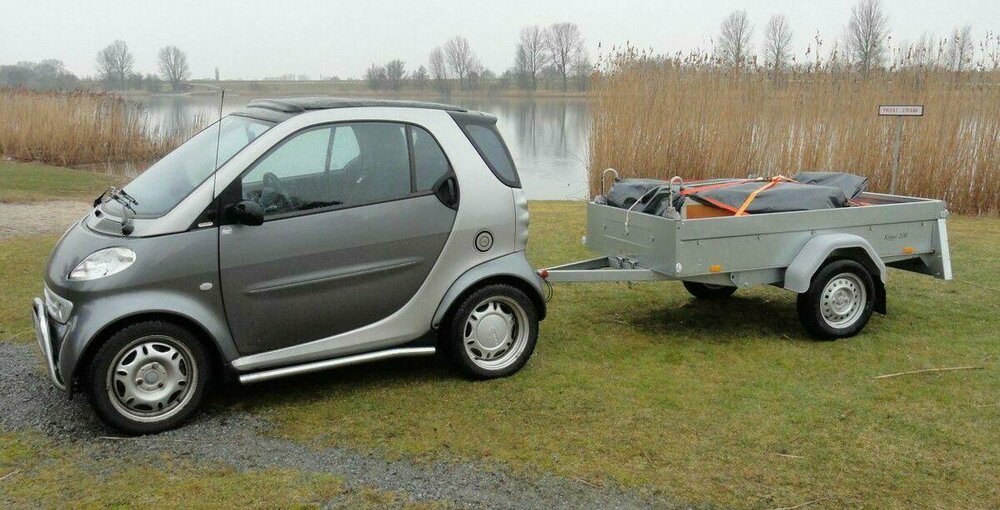

Och... - ein paar Anhänger-und-Ladungsbilderchen kann ich auch noch beisteuern. 😀😉
Drei von denen gehören sogar zu meinem festen Fuhrpark.

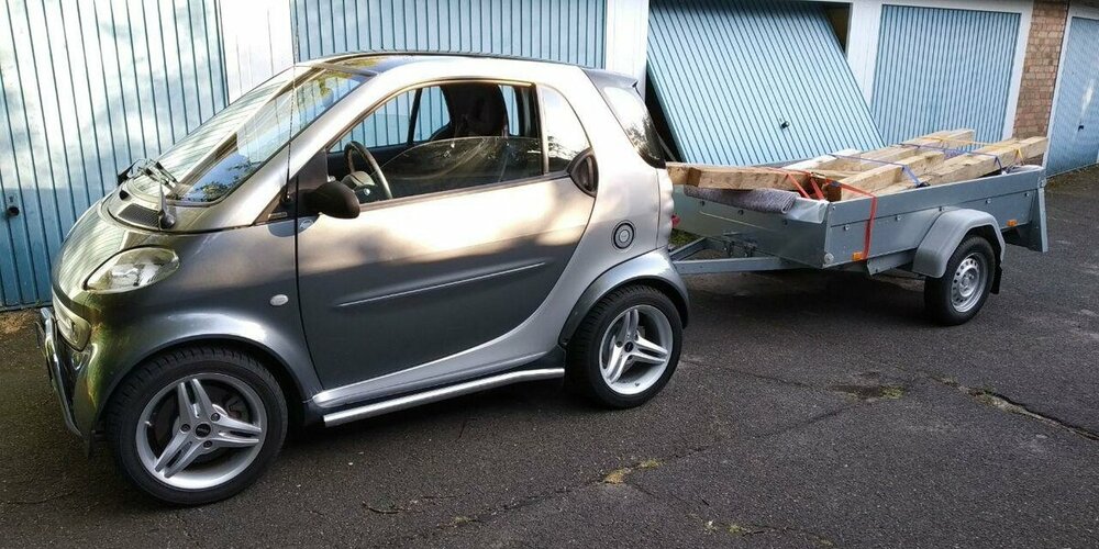

HP401 *meinsein* (seit 07/2006)

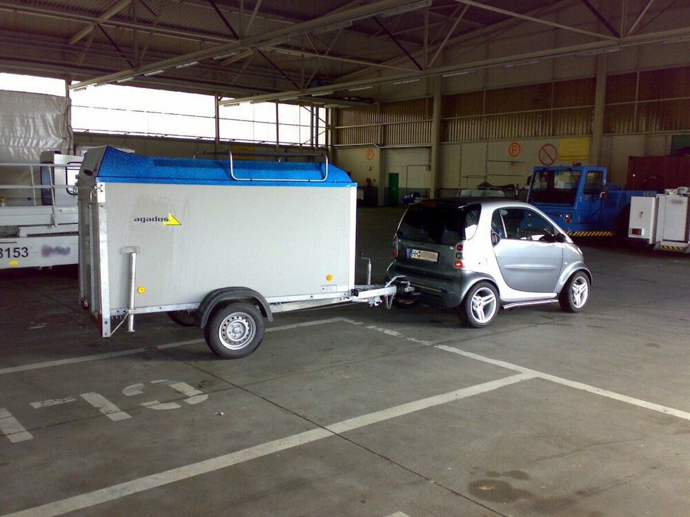

beim früheren Arbeitgeber

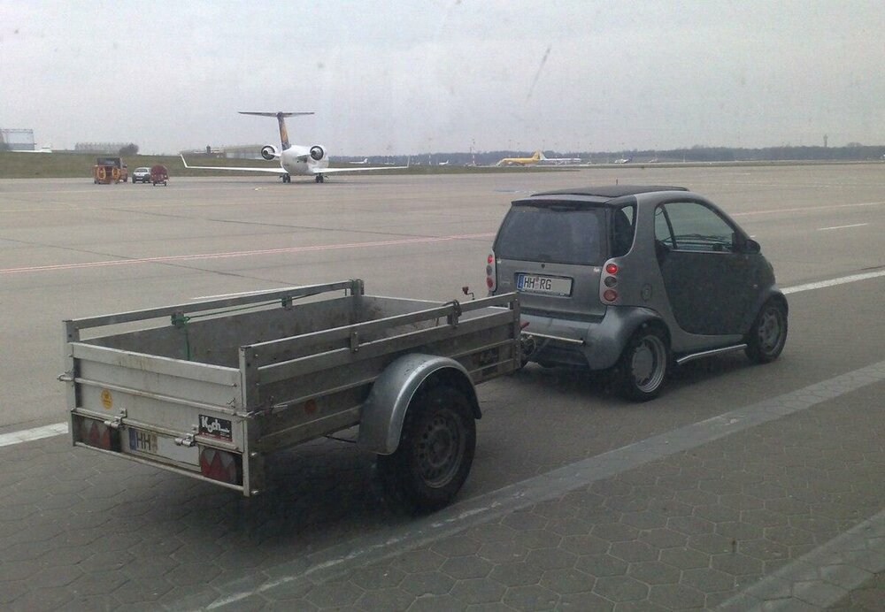

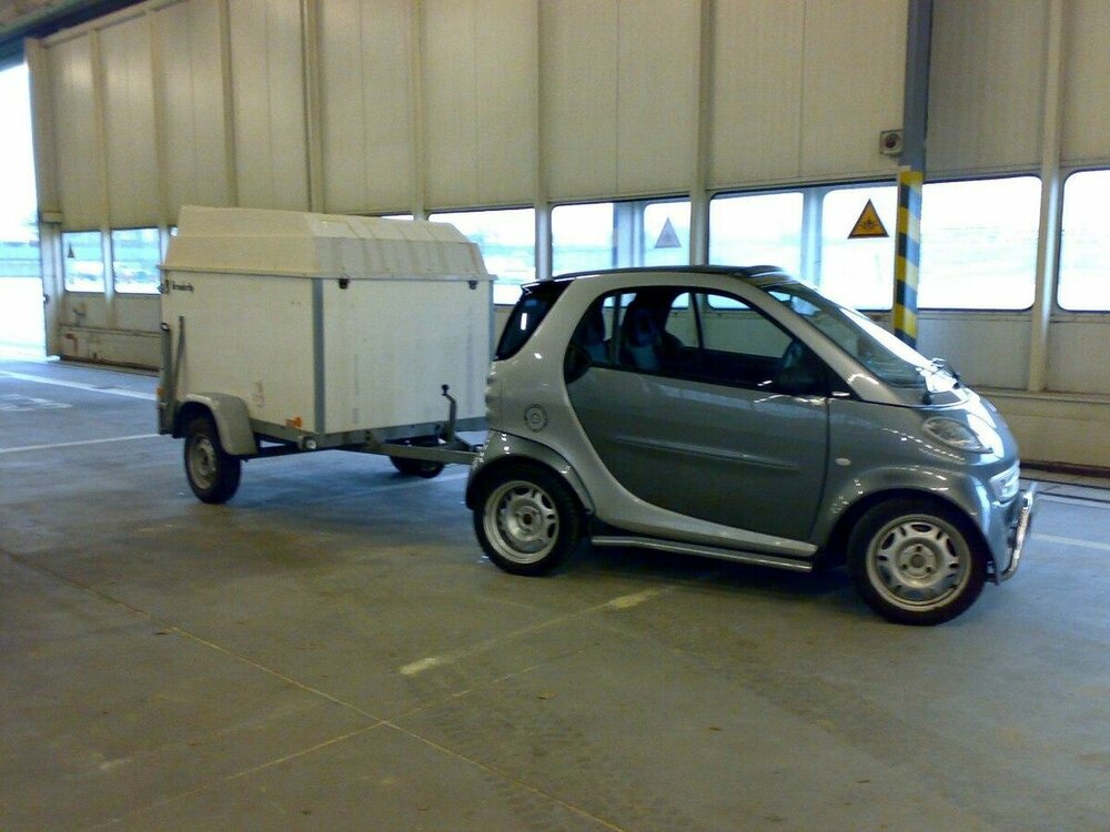

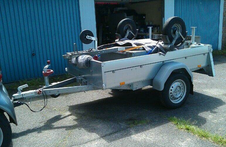

westfalia... 68kg Leergewicht (also ohne den Aufbau) *meinsein* (seit 02/2008)
(Eigenbauprojekt. Aus dem lässt sich in wenigen Minuten ein Flohmarkttisch klappen.)

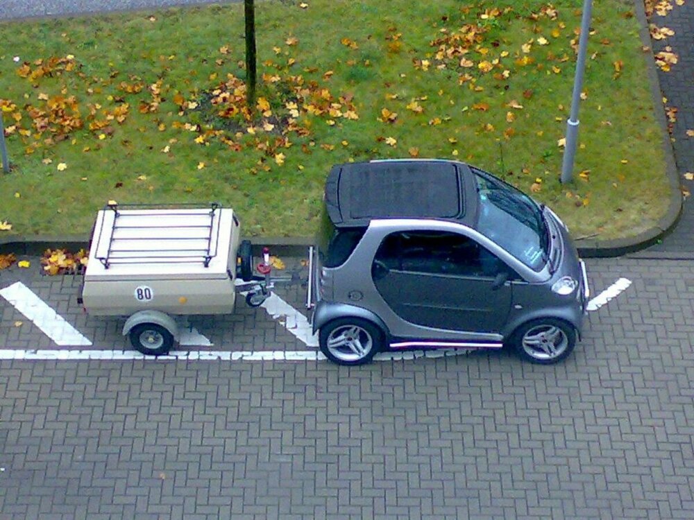

Thule (Brenderup) Kippi200 (wat ein bekloppter Name) *meinsein* (seit 03/2013)
(Der darauf geladene Anhänger ist mittlerweile nicht mehr bei mir.) 🙈
...und für diese Transportaufgabe musste der größere Anhänger her. 😁
Sehr praktisch, wenn man beim kleineren den TÜV vergisst (also, mehrere Monate).
...bei dem Transport war ich mir etwas unsicher wegen der Überbreite, aber bekam auch keine klare Aussage dazu. *schulterzuck* (Ging alles gut.)
