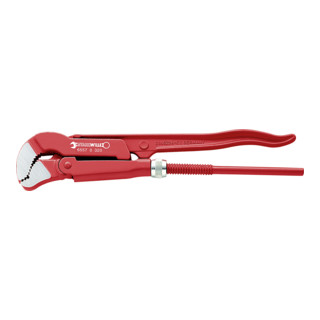

Kannst du den Rand mit ner Pumpenzange greifen ?
Mit einer etwas größeren, 2-3 zölligen, gut gezahnter Zange, welche an den Backen-Zähnen genug Druck aufbaut plus lange Hebelwirkung.
Keine "Waschbecken-Heimwerker-Zange" !

Du musst ne Zange, so eine wie ich erwähnte und nix anderes, benutzen. Der Druck auf den Rand der Schraube ist das Geheimnis, dann dreht da nix mit sondern raus....

Wenn du das Ding mit so einer Zange und schrfen Zähnen greifen könntest, wäre die Schraube ohne Chance.
Quelle:
https://www.contorion.de/handwerkzeug/stahlwille-6557-s-maul-rohrzange-gr-2-560-mm-rot-lackiert-63738208?gclid=EAIaIQobChMIlsmY-raK5QIVAuJ3Ch3wDQYmEAQYByABEgKYqfD_BwE&aid=383268462458&targetid=pla-818945065365&refval=1&ef_id=EAIaIQobChMIlsmY-raK5QIVAuJ3Ch3wDQYmEAQYByABEgKYqfD_BwE:G:s
