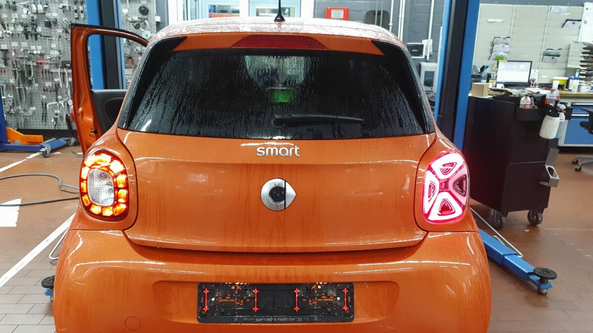

MischungsMicha Geschrieben am 9. November 2019 (bearbeitet) Hat wieder ne kleine Neuigkeit am Rosebud gegeben 😄 😄 Hier ein Video in Aktion ;-) https://youtu.be/RZDsFp4a-bY Die Teilenummern und Preise sind wie folgt: Rücklicht MoPf links137,34€ + Steuer A453 906 77 01 Rücklicht MoPf rechts137,34€ + Steuer A453 906 78 01 Mechanisch ist die Nummer Plug&Play. Und jetzt kommt das große fette ABER!! Zu aller erst!! Die Rückleuchten haben KEINE E-Nummer und im System auch eine Außlandskennung im System. Sprich für den Markt außerhalb der EU! Das damit verbundene Risiko sollte jedem bewusst sein der umrüstet!! Ich hab zur Vorsicht daher die Rechnung im Auto, in der Hoffnung das mir die weiterhilft wenn mich die Rennleitung aufschnappen sollte. Und als weiterer Punkt noch das elektrische. Hier ist sind die Rückleuchten leider NICHT Plug&Play!! Der Warnblinker funktioniert noch, wie man im Video schön sehen kann. Die Fahrtrichtungsanzeiger leider nicht so ganz. Hier besteht ein kleines Lastproblem. Es gibt zwar kein Fehler im Display, aber die Blinkfrequenz stimmt leider nicht Video vom Display: youtu.be/pdo-cEJMWkc Blinker außen: youtu.be/RBUkkI1b58I An einer Lösung wird gearbeitet 😉 bearbeitet 9. November 2019 von MischungsMicha Byebye vom Mischungsmicha Ausführliche Sig? Klick aufs Bild! Diesen Beitrag teilen Link zum Beitrag Auf anderen Seiten teilen

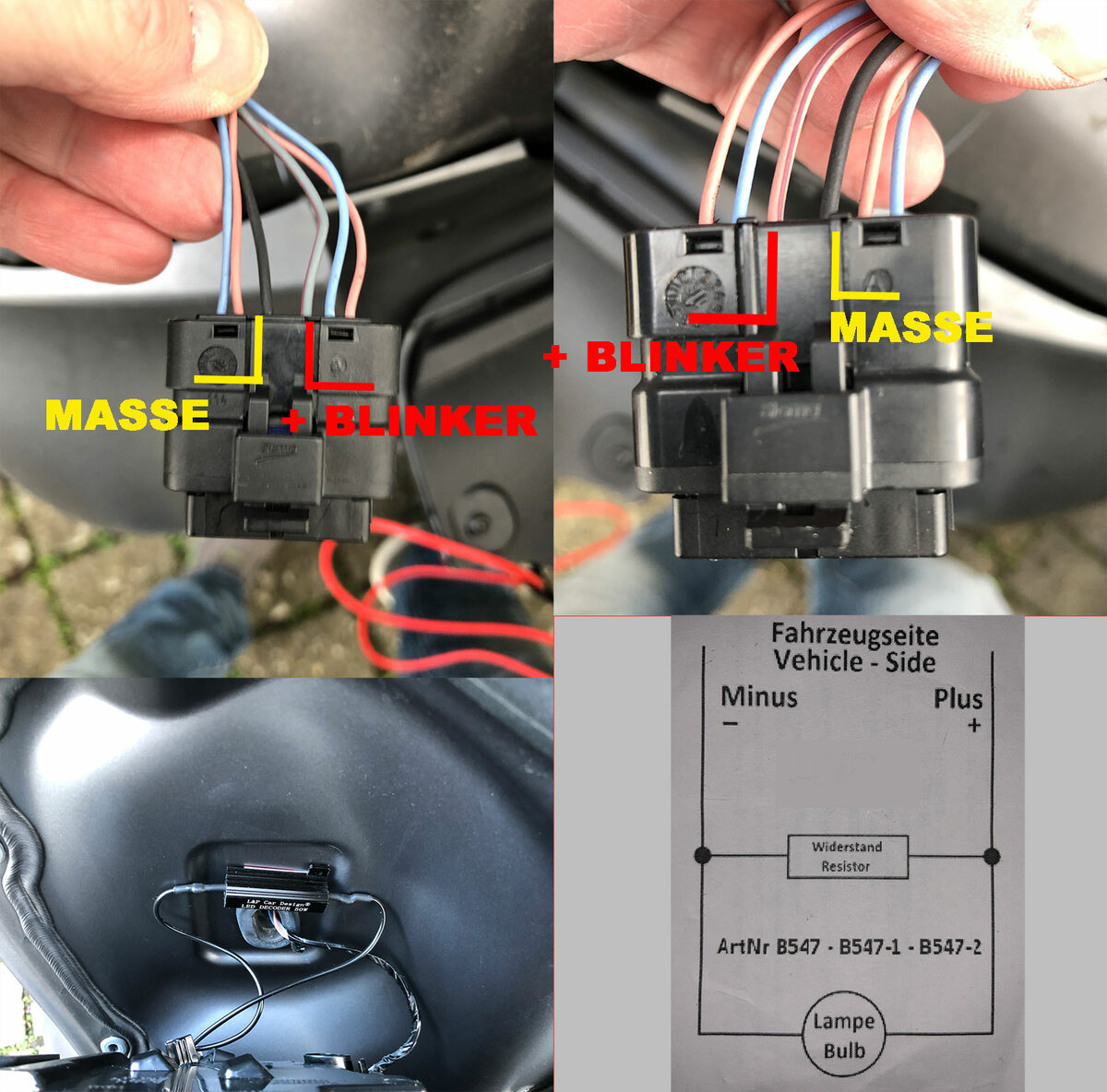

maxpower879 Geschrieben am 9. November 2019 Ist er nicht 😂 steht auch schon ne Weile bei Kleinanzeigen. Das Blinkerproblem lässt sich über Lastwiderstände lösen. Smart 450 Cabrio 2002 599 71 PS Smart 451 2007 Turbo Cabrio 115 PS Seres 3 Diesen Beitrag teilen Link zum Beitrag Auf anderen Seiten teilen
MischungsMicha Geschrieben am 9. November 2019 Zum Thema LED-MoPf-Rücklichter und Blinkfrequenz: Da sich Aktuell und vor allem Kurzfristig keine Lösung über ein Dianosesystem abzeichnet habe ich zu der Lösung mit den Widerständen gegriffen. Vorerst. Sobald ein Lösung über ne Diagnose bekannt ist wird umgerüstet. Ich wollte nur vermeiden mit der zu schnellen Blinkfrequenz unnötig die Rennleitung anzulocken. Genutzt habe ich diese Widerstände die ich bei Amazon geordert hab. Die Widerstände werden vor dem Blinker zwischen den Pluspol und den Massepol gesetzt. So wird der SAM vorgegaugelt das weiterhin 21 Watt verbraucht werden. Leider hat die ganze Sache einen kleinen Halen. Ein Widerstand wandelt die Energie ja nicht in Licht um wie eine Lampe, sondern leider in Wärme. Aus diesem Grund sollte man unbedingt zu Widerständen mit einem Kühlkörper greifen. Dieser darf aber auch nicht zu groß sein weil der sonst keinen Platz mehr zwischen Tridion und Rückleuchte hat. Der Kühlkörper wird zwar auch nach ca. 10 Minuten blinken nicht mehr wie Handwarm, aber zur Vorsicht habe ich den Kühlkörper mit Wärmeleitendem Klebestreifen (aus dem PC Bereich um den Kühlkörper auf nen Prozesser zu kleben) an die Tridion geklebt. So wird noch mehr Wärme abgeführt und in der kleinen Vertiefung findet der Kühlkörper bei mir auch ausreichen Platz das die Rückleuchte drüber passt. Hier der Link zu den Widerständen die ich genutzt habe.https://www.amazon.de/gp/product/B018KN8DHK/ref=ppx_yo_dt_b_asin_title_o00_s00?ie=UTF8&psc=1 Byebye vom Mischungsmicha Ausführliche Sig? Klick aufs Bild! Diesen Beitrag teilen Link zum Beitrag Auf anderen Seiten teilen

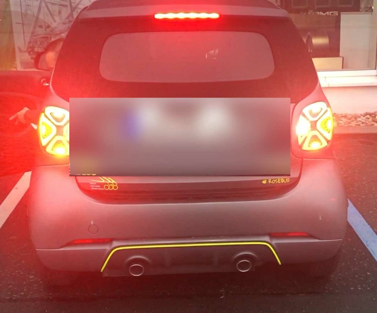

MischungsMicha Geschrieben am 11. November 2019 Nachtrag zu den Infos was das E-Zeichen angeht!!! Die E-Nummer (ECE-Prüfzeichen) hat sich im Dreieck der Bremsleuchte angefunden. Man sieht die wenn man von unten in das Dreieck der Bremsleuchte schaut! Die Leuchten sind folglich in Deutschland absolut legal zu nutzen! Byebye vom Mischungsmicha Ausführliche Sig? Klick aufs Bild! Diesen Beitrag teilen Link zum Beitrag Auf anderen Seiten teilen

Crashburli_77 Geschrieben am 29. November 2019 welche wiederstände hast du da verwendet? wo kann ich die bekommen? MFG Mario :-) Diesen Beitrag teilen Link zum Beitrag Auf anderen Seiten teilen
Ahnungslos Geschrieben am 29. November 2019 Wie der Widder wieder stand, witterte er Widerstand! Diesen Beitrag teilen Link zum Beitrag Auf anderen Seiten teilen
MischungsMicha Geschrieben am 29. November 2019 vor 3 Stunden schrieb Crashburli_77: welche wiederstände hast du da verwendet? wo kann ich die bekommen? Wenn Du meinen Beitrag mit der Erklärung wie das Problem des zu schnellen Blinkers aufmerksam durchliest wirst Du dort auch einen Link finden der Dich zu Amazon führt. Byebye vom Mischungsmicha Ausführliche Sig? Klick aufs Bild! Diesen Beitrag teilen Link zum Beitrag Auf anderen Seiten teilen
