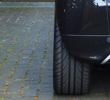

fahre einen 2012er Turbo Cabrio. Hatte eine Saison die Lorinser Speedys 215-35R17 ET 15 drauf ohne Probleme. Letzten Winter dann H&R 15/30 blaue Federn eingebaut.
Diese Saison wieder die Lorinser drauf...sah zu dem zeit Punkt top aus.
letzten Monat Winterreifen drauf. Dich meine Sommerreifen haben mich schockiert. Innen sind sie ein Finger breit so stark abgenutzt, dass Drähte sogar an einer Stelle zu sehen sind. Ich versuche Bilder anzuhängen.
jetzt meine Frage. Wie kann das sein?! Kennt das Problem jemand von euch?! Reifenhändler behauptet, Sturz wäre nicht eingestellt...?! Hat mein Smart denn hinten überhaupt Sturz?!

Hallo, ja er hat Sturz und der ist nicht einstellbar. Die einzige  mir bekannte Ursache für dieses Problem ist zu hoher Reifendruck. Der Druck muß sehr knapp gehalten werden. Bei serienmäßiger 175er Bereifung hinten fahre ich max. 2,3 Bar, besser nur 2 Bar. Und dann je breiter umso weniger. Ich habe inzwischen aufgegeben, einen richtigen Druck bestimmen zu wollen, weil das auch vom Reifentyp abhängt. Ich stelle den Smart auf eine harte glatte ebene Betonfläche und puste so weit auf, bis sich die äußeren Reifenflanken unten gerade ein wenig nach außen beulen. Nur ein wenig, aber doch deutlich sichtbar.
Je breiter und niedriger die Reifen sind, desto unbefriedigender ist diese Situation. Die Fahrer von breiten Reifen auf dem Roadster haben den Sturz teilweise wegkonstruiert durch Einbau von sog. Sturzkorrekturplatten. Leider sind die nicht mehr lieferbar.
Das Problem haben im Grunde genommen alle modernen Autos.

Schock,  so was hab ich noch nicht gesehen. Meine 225er Brabus auf der HA (plus Spurplatten!)  laufen recht gleichmäßig ab. Obwohl, wenn man hinterm Wagen steht und guckt, ist der Sturz durch diese Kombi, optisch gesehen, schon enorm !
Ich kann mir dein Schadenbild nur mit zu hohem Luftdruck erklären, da ich auch, wie oben erwähnt, max/ca. 2 Bar auf der HA fahre. Einen leichteren Benziner würde ich mit 1,8 bar empfehlen zu fahren.
Auch auf meinem Ex-Smart mit den Rimstock und 195/215  hatte ich dieses/dein  Problem nicht.

der 451 hat einen negativen Sturz an der Hinterachse, was dazu führt, dass deine Hintereifen hauptsächlich mit der inneren Schulter den Asphalt berühren. Das Profil auf der Aussenschulter des Reifens wird bei zu hohem Luftdruck praktisch immer weiter vom Asphalt abgehoben und berührt diesen nur noch bei hohen Lastwechseln in Kurven.
Wie schon geschrieben wurde, ist vermutlich ein zu hoher Luftdruck dafür verantwortlich - wenn du den nicht anpasst, werden die gleichen Verschleißerscheinungen bei den neuen Reifensätzen auch entstehen. Im Übrigen sind bei all meinen hinteren Reifensätzen die Innenflanken ein klein wenig stärker abgenutzt als die Außenflanken - das liegt am negativen Sturz der Hinterräder.
Wie Marc schon schreibt, bei der geringen Radlast vom Smart, auf einer 215er "Walze" in Verbindung mit 2,5 bar wäre das eine Erklärung. Vergleiche mal anderer Radlasten andere PKW vs. Reifenbreite  mit deinem Luftdruck. Dann kommst du zum Schluss dass 2,5 bar auf einem Smart mit 215er  Nonsens sind. Aufgrund des erheblichen Sturzes läuft die Pelle mit 2,5 bar wohl tatsächlich nur innen auf den ersten 3cm.

das mit dem Reifendruck hatte ich aber die ganze Zeit so...also auf 2,5 bar und hatte die letzten drei Saisons null Probleme damit.
meint ihr das der Druck in Kombination mit tiefer der Grund sein kann oder das er durch das tiefer evtl in Kurven oder beim einschlag irgendwo schleift?!
Da schleift innen nix. Und wenn ich mir  im Geiste so die Achsgeometrie ansehe, dann dürfte sich der Sturz durch tiefer legen (eigentlich ?!)  auch nicht ändern.  Wenn du allerdings kalt 2,5 rein hustest und dann bei 30 Grad auf der Bahn Kanone machst, dann sind eff. locker 2,8 bar drin...
Spätestens dann läuft die Pelle nur auf einer Daumenbreite INNEN.
Aber: Da du schreibst, es trat erst mit der Tieferlegung auf kommen ggf. doch 2 Fakten zum Tragen.
Eher weniger durch "tiefer" als durch die Spur. Denn die Spurgeometrie ändert sich ohne Zweifel bei Tieferlegung. Das hat sicher schon jeder gemerkt als er die X-Strebe gelöst hatte um die Federn zu wechseln.
Die "Länge", eher die Breite,   dort verändert sich beim EInfedern. Da die Strebe beim Einfedern weiter in Richtung "Waage" wandert, bekommt die Achse mehr Vorspur. Minimal  !
Wobei, Vorspur würde nicht das Innen-Ablaufen erklären. Wohl eher ne Kombination aus Allem. :classic_unsure:
PS: Irgendwelche "irre" Montagefehler bei den Federn,  kannst du 100% ausschließen ?
Ich habe mir eben das Bild nochmals rein gezogen, der Verschleiß ist EXTREM auf  der Reifenkante...:classic_blink:

und du sagst es, der Verschleiß ist halt für eine Saison und etwas höherem Reifendruck schon ordentlich, geschweigedenn das beim draumachen der Sommerreifen die Lauffläche gleichmäßig und noch gutes Profil drauf war.
Tieferlegung und Breitreifen klappt nicht immer!
wird wohl am Fahrwerk was faul sein? Alleine nur zu hoher Reifendruck ... Ich wäre da skeptisch. Bei meinen 175 wird hinten knapp unter 2,5 bar draufgemacht und null Probleme, bis auf das übliche abfahren auf Innenseite, aber nie nie bis auf Metall.
Guckst nicht alle paar Wochen den Zustand der Reifen an?
Zu hoher Luftdruck. Ich hatte ein paar BMW und Benz, die haben zwar eine andere Achskonstruktion, aber die liefen nur auf der Innenkante nach Tieferlegung.
Abhilfe bringt eine Reduzierung des Luftdrucks. Ich fahre im Sommer 195/45/15 ringsum und fülle vorn 1,8 und hinten 2,0 Bar auf. Damit geht es. Wenn die Kiste auf ebenem Boden steht und man sich dahinter mal auf den Bauch legt, wird einem alles klar.
UND: Mache Reifenfabrikate haben "obenrum" eine andere Mischung. Wenn die Pillen also schon unterhalb der "guten Zone" laufen, geht der Verschleiss plötzlich recht schnell. Besonders fällt das bei MT-Gummis von Offroadern auf oder gar bei runderneuerten Reifen.
fahre Selber 225er hinten mit 40mm Tierferlegung kein problem auf ca 2 Bar.
Es sieht fast so aus als würde das bei dir schleifen... hast du dir das Radhaus mal genauer angesehen? Sowas extremes habe ich noch nie gesehen.
PS: Sturz lässt sich hinten nicht einstellen ohne murks.
hier ist gut zu sehen was mit dem negativen Sturz gemein ist.

Ich fahre einen 451 Turbo mit den H&R seit 60.000 Km - Reifenverschleiß an der Innenflanke immer größer als an den Aussenflanken - ist aber auch logisch, wenn du dir das Bild weiter oben ansiehst.
Aber yueci schau dir meine Bilder mal bitte an. Das ist mehr als reifenverschleiß mit einem -2 Sturz
Wie sehen denn die hinteren Stoßdämpfer aus? Sind die noch in Ordnung oder eventuell ausgelaufen und ohne Dämpfung? Vielleicht haben die durch die Tieferlegung und den heißen Sommer einfach die Grätsche gemacht.

Ja - ich muss zugeben, dass deine Reifen richtig übel aussehen - so wie ich die Bilder interpretiere ist dieser hohe Verschleiß nur an einem Hinterrad.
Neben dem erwähnten (nicht einstellbaren) Sturz gibt es ja noch andere Faktoren, wie die vom Heiko erwähnte Vorspur und natürlich der Reifendruck den man fährt. Hast du dein Fahrwerk einmal einstellen lassen ? Nach dem Einbau der Federn sollte man das einmal gemacht haben!
Der Verschleiß ist an beiden Reifen hoch. Nur der auf der Fahrerseite ist so weit, dass die Drähte schon rausschauen.
Hab eine Spureinstellung machen lassen. Vorne die Reifen sind auch gleichmäßig und ordentlich. Wie gesagt hatte die Reifen ja schon einige Kilometer in Gebrauch. Das Profil sah überall so aus wie außen. Doch jetzt nach ca 5000km nach federneinbau das Bild.
Ich frage mich wieso man so einen Verschleiß nicht eher bemerkt. Man guckt sich doch ab und zu mal sein Fahrzeug an, z.B. bei der Luftdruckkontrolle
Was mich stutzen lässt ist die Tatsache dass es wirklich nur die äußerste Kante ist. Das sind  ja  nur 1-2cm . Es ist ja fast die Flanke. Es steht ja sogar noch die erste Rille.  Und dann, wenn ich es richtig interpretiere, nur EIN Reifen ?   Ich bekomme immer mehr das Gefühl es waren andere Umstände als ne Fahrwerksgeometrie oder Luftdruck.

Ich hab jetzt mal alle Bilder hochgeladen. Der Verschleiß ist bei beiden Rädern, Fahrerseite nur halt nich einen Ticken extremer.
