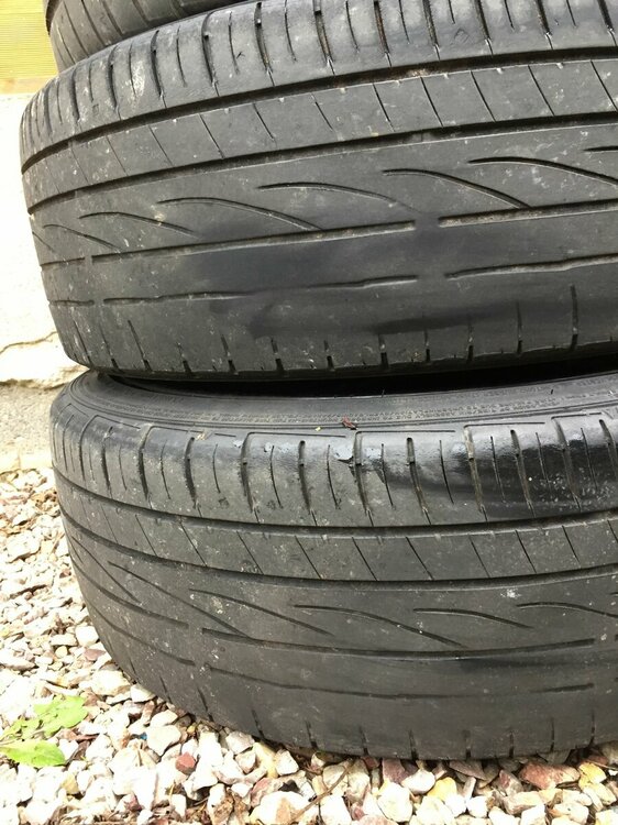

vor 18 Stunden schrieb Brozan:
Kannst du mal Bilder posten?!
Schau dir bitte mal meine an. Die sind von gut innerhalb kürzester Zeit auf kein Gummi runtergegangen.

vor einer Stunde schrieb smarty450:
So,
nun ein Pic meiner Reifen.
Das typische Verschleißbild bei zu hohem Luftdruck.

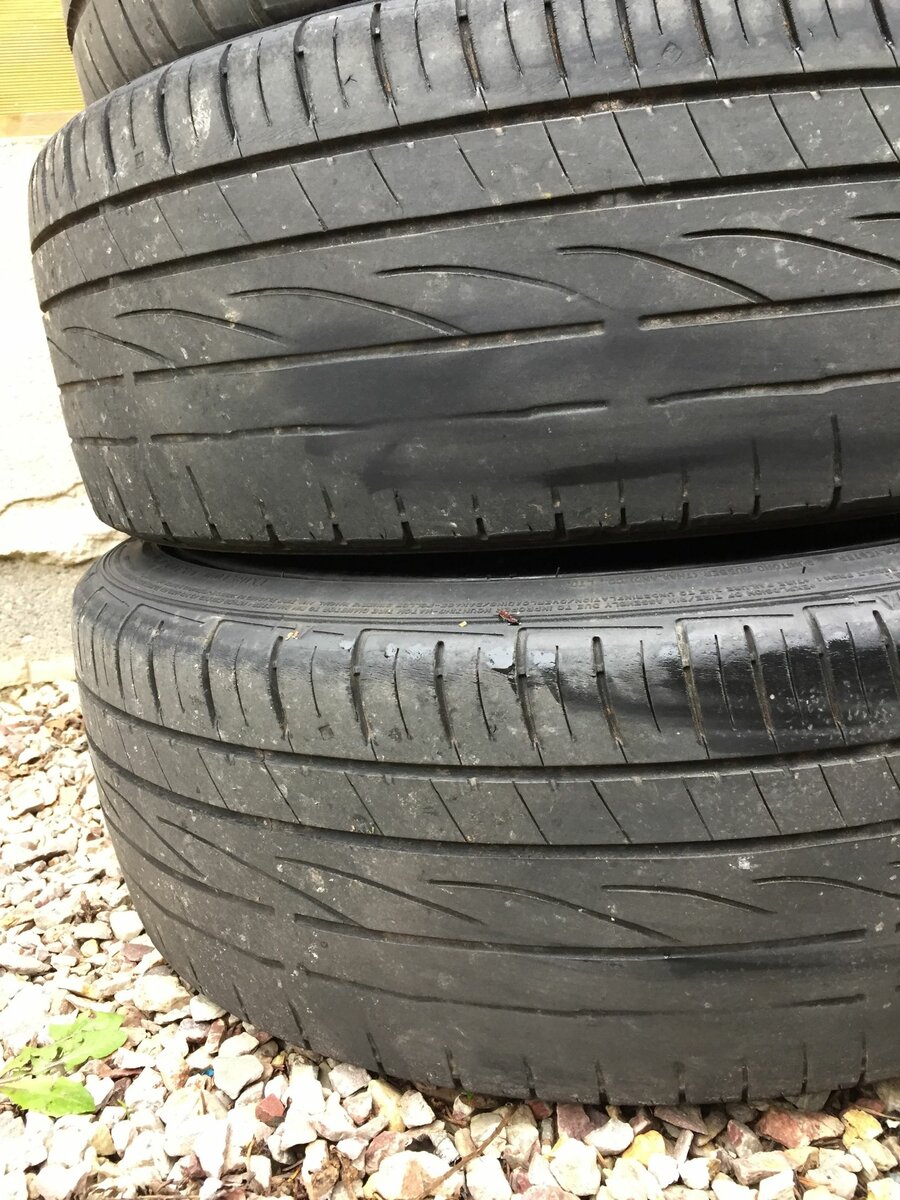

Ich mach noch ein Bild rein. Bitte schaut es euch mal genau an. Das Profil ist in der innenfläche minimal weniger. Bei mir sieht das eher aus als würde der Reifen Fingerbreit irgendwo schleifen und betrachtet man das Profil neben dem so sieht man ja auch, dass da sogar die Rillen noch zu sehen sind.
deshalb meine Frage, könnte es sein, dass der Reifen ohne spurplatten und x-strebe lockern irgendwo schleifen kann?!
ich häng mal ein Bild dran damit ihr seht was ich meine.

vor einer Stunde schrieb Brozan:
Ähhhhm...
Das soll ein Hinterradreifen sein?
Dann hast Du ein Vor- Nachspurproblem.
Die obere Reifenseite (im Bild) ist total zerfleddert.
An Vorderachsen bei nicht vorhandener Spureinstellung übliches Verschleißbild.
Aber definitiv schabt da noch etwas knapp vor Reifenkante an Deinem Gummi.
Das müsstest Du doch hören?

@smarty450
das ist es doch. Ich glaub auch das da was schabt aber nix zu hören und zu sehen.
muss mal bei trockenem Wetter umbauen und hochbocken
