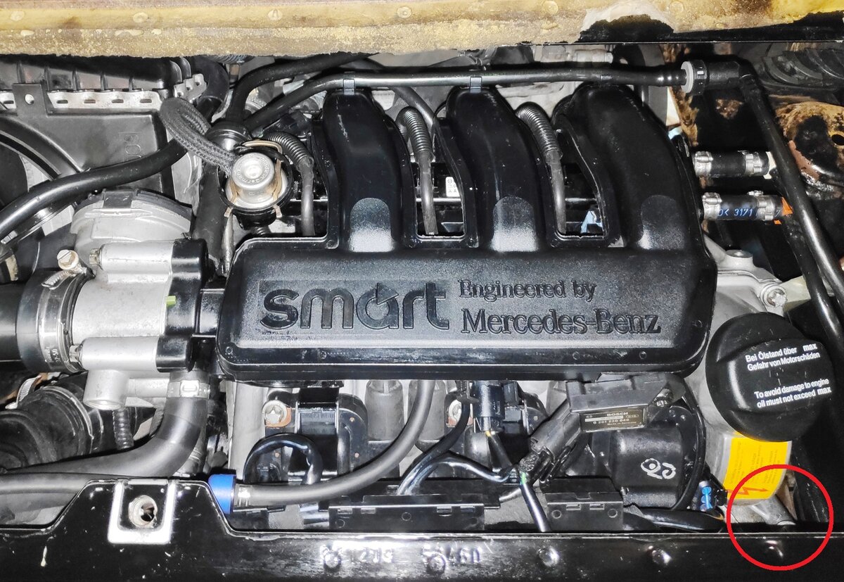

Seit kurzem bin ich Cabrio Besitzer von 2002 mit 40kw. Zuerst habe ich die Steuerkette getauscht. (Nie wieder im eingebauten Zustand 😉 ) Nun habe ich ein Problem mit dem Ventildeckel. Die neue Dichtung habe ich trocken mit sauberen Dichtflächen eingebaut um beim Probelauf festzustellen dass sie komplett undicht ist. Verwundert habe ich den Deckel wieder abgenommen um zu sehen dass die Dichtung mangels Führung teils nach innen gerutscht ist. Also das ganze nochmal mit etwas Dichtmasse und vorgeschriebenem Drehmoment. Hier das gleiche, die Dichtung rutscht sofort weg bevor das Drehmoment erreicht ist. Jetzt habe ich die Dichtung aus Verzweiflung an den Deckel geklebt. Nach der ersten Probefahrt war alles gut, doch noch am selben Tag fing das Öl wieder an zu laufen. Anscheinend ist die Ecke am Einfüllstutzen am schlimmsten.
Jetzt bin ich aber auf eine Kleinigkeit gestoßen. Mein Deckel hat am Einfüllstutzen eine lange Schraube mit langer Hülse. Suche ich im Internet wird mir immer ein komplett flaches Teil angeboten. Kann es sein dass der nicht zu meinem Motor gehört? Mir kommt auch die Dichtung welche ich bestellt habe etwas zu dick für den Deckel vor (ist aber definitiv für meinen Motor).

Die Dichtung ist nicht zu ersetzen.
Sie wird an den Deckel vulkanisiert.
Bei Beschädigung ist der komplette Deckel zu erneuern. Die Dichtung die es zu kaufen gibt ist somit Sinnfrei wie du zweifelsohne festgestellt hast.

Okay. Dann hat sich das ja erledigt. Hier hat wohl jemand schon einmal die Dichtung entfernt, denn die eingebaute war ebenfalls lose aufgelegen. Daher wusste ich das nicht. Wie derjenige das dann dicht bekommen hat verstehe ich nicht.
Vielen Dank jedenfalls!
Bei dem alten Deckel konnte ich die Dichtung ganz einfach rausziehen. Aus dem Deckel. Ohne Probleme.
Als ich meinen Motor vor über einem Jahr neu aufbaute, habe ich bei der Dichtung ringsrum mit Dirko Dichtmasse eine dünne Wurst gezogen und  zuerst in den Deckel eingelegt und so 30 Minuten  gewartet bis das Zeug angezogen hat. Dann Dirko auf den Zylinderkopf ringsrum. Auch um den halbrunden Gummistopfen. Aber immer nur eine ganz winzige Wurst so 1 mm Durchmesser. Nicht Finger dick wie meist in Videos zu sehen ist. 2 Schrauben ohne Kopf als Führung eingeschraubt und den Deckel draufgesetzt und über Kreuz angezogen bis der Aludeckel auf dem Zykinderkopf aufliegt. Ich habe bei jeder Schraube eine Unterlegscheibe drunter gemacht weil bei mir die Schraube unten im Gewinde angestossen ist bevor der Deckel auflag.
Wichtig ist hierbei das alle Teile auch die Dichtung absolut Ölfrei sind. Also mehrmals mit Bremsenreiniger die Dichtflächen abreiben.
Nach 12000 km und über einem Jahr ist der Deckel absolut dicht. Nirgends ist eine Stelle undicht.
