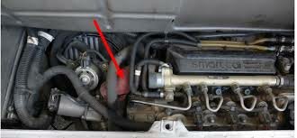

ich poste Mal hier ein Bild welches ich hier aus dem smart Forum gefunden habe, der Motorraum sieht bis auf den Roten schlauch genauso aus wie meiner nur der schlauch ist schwarz.
Kann meine auffassung jemand bestätigen? Also besonders die position des AGR ventil (es ist wie auf dem Bild, in Reichweite des Ventilators) und so weiter ist der ausschlaggebende Punkt wie sich mein Motorraum von bildern vom Motorraum von Smarts von 2003 (oder davor) unterscheidet, auch der Verlauf dieses turboladeschlauchs und andere Dinge unterscheiden sich minimal

Also irgendwas ist jetzt aber durcheinander: Soweit ich mich erinnern kann, war damals der rote Schlauch der erkennbarste Unterschied bei den neueren CDI. Insofern sollte das Bild tatsächlich von einem 2006er-CDI sein. Wenn der Schlauch bei Dir schwarz ist, ist doch alles gut - sehe da auf dem bild ansonsten keinen großen Unterschied zu den älteren CDI-Motoren...

Poste doch mal lieber ein Bild von deinem Motor. Und die CDis haben alle 799ccm. An dem AGR Ventil sehe ich jetzt auch keinen Unterschied zu einem Diesel aus 2001.
Das AGR Ventil ist m.W. bei allen 450 CDI an der gleichen Stelle. Bei meinen aus 2001 sieht das auch so aus wie auf dem Bild. Wo soll das AGR denn sonst sein? Vermutlich ist das eine Verwechselung mit dem Benziner.
Der 2006er hat den roten Schlauch zur Ansaugbrücke. Hauptunterschied ist aber die beheizte Abgasrückführung. Das Rohr zwischen AGR und Anschluß am Auspuff wird von Kühlwasser umspült. Hat zudem den Vorteil, dass der 2006er etwas schneller warm wird.
Da ist keider wieder etwas durcheinander: Das Kühlwasser kühlt die Abgaasrückführung! Andersherum geht es auch nicht, da das Kühlwasser im Betrieb nur bei etwa 90°C liegt und die Abgastemperatur bei mehrenen Hundert Grad.
Das schnellere Warmwerden beim 2006er dürfte an der kürzeren Getriebeübersetzung, den höheren Drehzahlen und dem dadurch bedingten höheren Verbrauch liegen...

Stimmt, " beheizte Abgasrückführung" war etwas komisch geschrieben. Natürlich ist es eine Kühlung. Aber da dieser Kühlvorgang ja Wärme in das Kühlsystem einbringt, sollte es das Aufheizen auch minimal mit beschleunigen.
