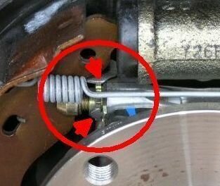

Smart450 Hinterradbremse nach Überholung noch mieser
Ich bin angepisst hoch 10 - zwei Stunden Arbeit, hochwertige Ersatzteile, aber Hinterradbremse ist nun noch schlimmer, als zuvor.
(Und das ist mit Abstand die +200ste Bremse, die ich mache.
Zustand nach Zerlegen:
Beide alte Trommeln über Verschleißgrenze,
alle vier Backen nur noch 1-2 mm Belag.
Bremsnachsteller vom Vorbesitzer fachmännisch FALSCH zusammengesetzt.
Eine wahre Freude das.
Also hab ich die Nachsteller korrekt zusammengebaut,
neue Zimmermann Beläge und Trommeln verbaut,
alles dreimal gecheckt.
Und nun kann ich das Pedal bis zum Boden durchtreten,
Handbremse hat sogar in letzter Raste annähern Null Wirkung.
Ich könnte Kotzen.
Was ist beim Smart anders, als bei 500.000 anderen Fahrzeugen?

Du musst erstmal eine Grundeinstellung machen. Der Nachsteller stellt nach und nicht ein! Sonst würde er Einsteller heißen.
Du drehst durchs Radschraubenloch das kleine Zahnrad des Nachstellers solange bis die Bremse anfängt beim 3 Klick der Handbremse zu Bremsen.
Das machst du auf beiden Seiten und gut ist. Danach gibt es auch wieder Bremsdruck.
Kann ich mir jetzt konkret auch nicht erklären. Einfach mal vor dem Aufziehen der Trommeln die Nachsteller bis zur Klemmgrenze aufdrehen. Dann bremst auch die Handbremse schon sehr früh. Ob die Nachsteller dann arbeiten ist eine andere Frage, aber für die nächste Zeit geht es auf jeden Fall. Wenn das nichts hilft, dann hast du was falsch zusammengebaut. Sind alle 3 Federn wieder drin, und in den richtigen Löchern?
Grüße Hajo
Naja, diesen winzigen Nachsteller durchs Radschraubenloch einzustellen ist schon eine gewagte Herausforderung. Und wenn du nicht aufpasst ist dieses dünne Arretierblättchen und das Teil mit dem Pfeil am Ende verbogen oder kaputt.
Lieber Trommel runter und step by step einstellen.

Maxpower hat aber da schon recht. Man muß nur wissen das man mit einem Schraubenzieher unter das Bimetall (das Blechteil das wie ein Pfeil am Ende hat,,,auf dem Bild der unterer roter Pfeil) und das Zahnrad von unten dann zur Drehung bringt. Also mit dem Werkzeug quasi reinstechen. Auf keinen Fall oben versuchen zu drehen mit dem Werkzeug. Weil die Trommel dabei drauf bleibt, kann man das so einstellen und immer dabei gleich prüfen ob das schon reicht. Desshalb ist diese Methode  gut.
Wenn man die richtige Einstellung gefunden hat, würde ich die Trommel abnehmen und nachsehen ob nichts verbogen ist bei dem Nachstelleer. Gerade das Bimetallteil muss genau in der Mitte des Bügels stehen.
Man hört das dann auch wenn sich das Zahnrad dreht. Es klickt dann.
Wenn die Einstellung zu weit ist...Trommel ab machen und das kleine Arretierblättchen (obere rote Pfeil ) nach oben heben und und das Zahnrad zurückdrehen.
bearbeitet von Smart911a
Man kann auch den Handbremshebel drei Klicks nach oben ziehen und mit dem Nachsteller die Bremse etwas "feststellen".
Dann löst man den Handbremshebel und prüft, ob die Trommel frei dreht. Dann erste Raste, Trommel muss immer noch frei drehen. Dann zweiter Klick, Bremse immer noch frei. Dritter Klick muss so langsam was Schleifen.
Dann passt das auch mit dem Pedalweg.
Und aufpassen, einige Reparatursätze, genauer gesagt Federsätze passen NICHT! Obwohl für die Kugel gedacht, wars ATE, habs vergessen... Und der Nachsteller muss natürlich in der richtigen Position eingebaut werden...

Neue Federn und Backenhalter sind natürlich korrekt verbaut.
Für die Funktionalität der (inzwischen) korrekt zusammengebauten Nachsteller lege ich meine Hand nicht ins Feuer.
Ich bestell heute Neue für nächste WE.
Natürlich habe ich im Bewusstsein des Grates bei den alten Trommeln die Nachsteller-Rändelschrauben bis an die Gabel rangedreht, die neuen Trommeln schlürfend aufgesetzt und mit kurzer Fahr und vielen Bremsungen "zentriert".
Aber ich habe die beiden Nachsteller nicht Schritt für Schritt auf weniger Spiel gedreht - fühlte sich schon nach leichter Reibung an.
OK, mit neuen Nachstellern gehts am nächsten WE weiter.
Bis dahin fahre ich mit Handbremse auf Raste 4 und mit ordentlich Abstand.
Genau so mach ich das (immer). Ich bau alles zusammen, dreh die Nachsteller zurück, steck die Trommel halb drauf und kippel die kräftig in alle Richtungen. Damit zentriere ich die Backen. Dann nehm ich die Trommel wieder weg, drehe den Nachsteller strammer und wiederhole das Kippeln. Von Mal zu Mal paßt die Trommel enger. Ich kann das soweit treiben, bis die Trommel nur noch ganz knapp draufgeht. Dann schleift die Bremse beim Fahren aber bereits und wird warm, und die Handbremse ist auf der ersten Raste fest!!! Das heißt, es ist durchaus möglich, vor der ersten Fahrt die Bremse beliebig stramm einzustellen. Es muß nichts in der Fahrt zentriert werden und es muß nichts durch ein Loch gefummelt werden. Mit diesem Wissen stelle ich natürlich nicht so knapp ein, sondern einen Tucken davor, dann paßt das.
Und wenn das nicht geht und die Bremse dann nicht korrekt funzt, dann ist was falsch zusammengebaut.
Die letzte Bremse, die ich so eingestellt hab, erfreut mich schon seit 25000 Km mit präziser Funktion. Das heißt, wenig Pedalweg, wenig Weg am Handhebel, aber der Smart rollt immer frei und läßt sich immer leicht schieben.
Grüße, Hajo

Genau so mach ich das (immer). Ich bau alles zusammen, dreh die Nachsteller zurück, steck die Trommel halb drauf und kippel die kräftig in alle Richtungen....
Grüße, Hajo
Danke Hajo,
hätt´ ich Dich mal besser vorher befragt. Danke für so viel Kompetenz & Erfahrung.
Ich bin gerade beim Nachsteller-Bestellen und finde keine passenden Teile.
Alles, was zum 450er angeboten wird , sieht anders aus, als das was ich gestern zusammengebaut habe.
Ich hab ja Roadster Hinterbau unterm Arsch, da passt im Grunde alles, was zum Smart oder Roadster angeboten wird.
Aber selbst beim geliebten Bandel schauen die Nachsteller völlig anders aus.
Grrrrmpf...

Maxpower hat aber da schon recht. Man muß nur wissen das man mit einem Schraubenzieher unter das Bimetall (das Blechteil das wie ein Pfeil am Ende hat,,,auf dem Bild der unterer roter Pfeil) und das Zahnrad von unten dann zur Drehung bringt...
Hi Maxpower,
ich hatte den Gummistopfen bemerkt, der in der Bremsträgerplatte steckt.
Aber dahinter, im Spalt zur Hinterachsschwinge, ist doch allerhöchsten Platz für einen, auf 4-5 cm, gekürzten Schraubendreher, oder?
Und mit Sehen ist da nix, oder? Also reiner Blindflug mit Gehör?
Annodazumal beim Käfer waren das 15 mm goße Löcher, bei denen man wenigsten nachsehen konnte,
wo man gerade mit der Schraubendreheklinge rumkratzt.
Aber Danke für den Tipp.

Hier mal eine Übersicht der Einzelteile in der Bremse, ohne Backen:
So wie die Nachsteller unten, eigentlich heißen die Spreizleisten, sehen die bei mir auch aus. Rechts und links sind spiegelbildlich. Es gibt pro Trommel also 4 Zugfedern, am Nachsteller ist auch noch eine kleine dran. Außerdem die Druckfedern zwischen Backen und Ankerplatte.
Wichtig ist, daß die Blattfeder am Nachsteller nicht verbogen ist, das ist oft der Fall. Die muß glatt anliegen.
Grüße, Hajo

Unbedingt drauf achten das die Bimetallplatte mit der Pfeilspitze exakt in der Mitte von dem Bügel ist. Rechts-links Abstand.  Wenn man die warm macht, weis man wie das funktioniert und für was die ist. Sie sperrt das Nachstellen bei heißer Bremse.
