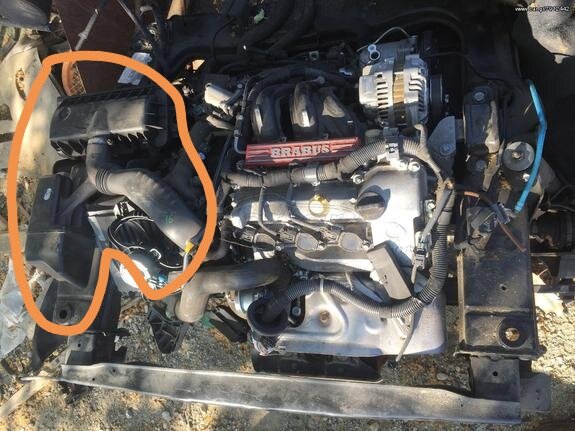

den Resonanzkasten bekomm ich ohne weiteres ausgebaut?
Hey
vor 1 Stunde schrieb zReeDx:
Bei meinem MHD habe ich ihn mit bischen Hängen und Ziehen rausbekommen.
bei meinem Turbo - ist es wie im Bild von dir - ein wenig drücken und ziehen und das Teil ist als ganzes draußen.
