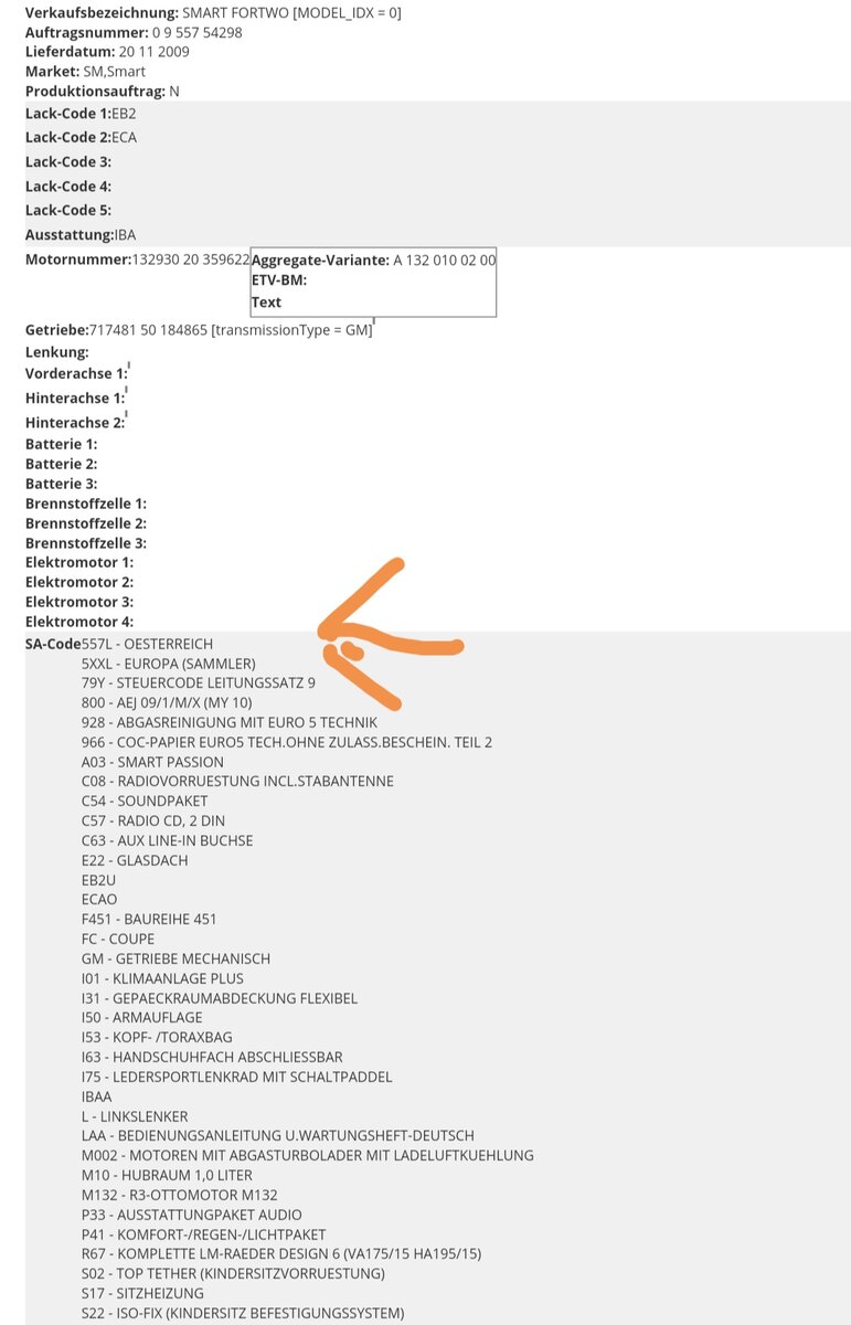

Dein Wagen ist aber auch ein Reimport da eigentlich für Österreich gedacht und B aufgrund der frühen EZ für ein Euro5 Fahrzeug auch vermutlich Vorserienmodell.
Naja ist aber auch egal in den Papieren steht halt Eu5 und das Finanzamt lässt sich halt nicht betuppen um es vorsichtig auszudrücken. Aber wird bei Reimporten eigentlich die VIN geixt, so zumindest ist es beim Benz meines Kollegen.
Gruß Larry
Die Vin wird definitiv nicht geixt. Sie dient ja der eindeutigen Identifizierung.
Wenn da was am Fahrzeug geixt wurde dann höchstens weil die Vin falsch eingeschlagen wurde und an anderer Stelle neu eingeschlagen wurde oder ähnliches.
Das einzige was teilweise bei Reimporten genullt wird ist die Typenschlüsselnummer im Fahrzeugschein. Das aber nur bei Fahrzeugen für die es keine europäischen CoC Papiere gibt.

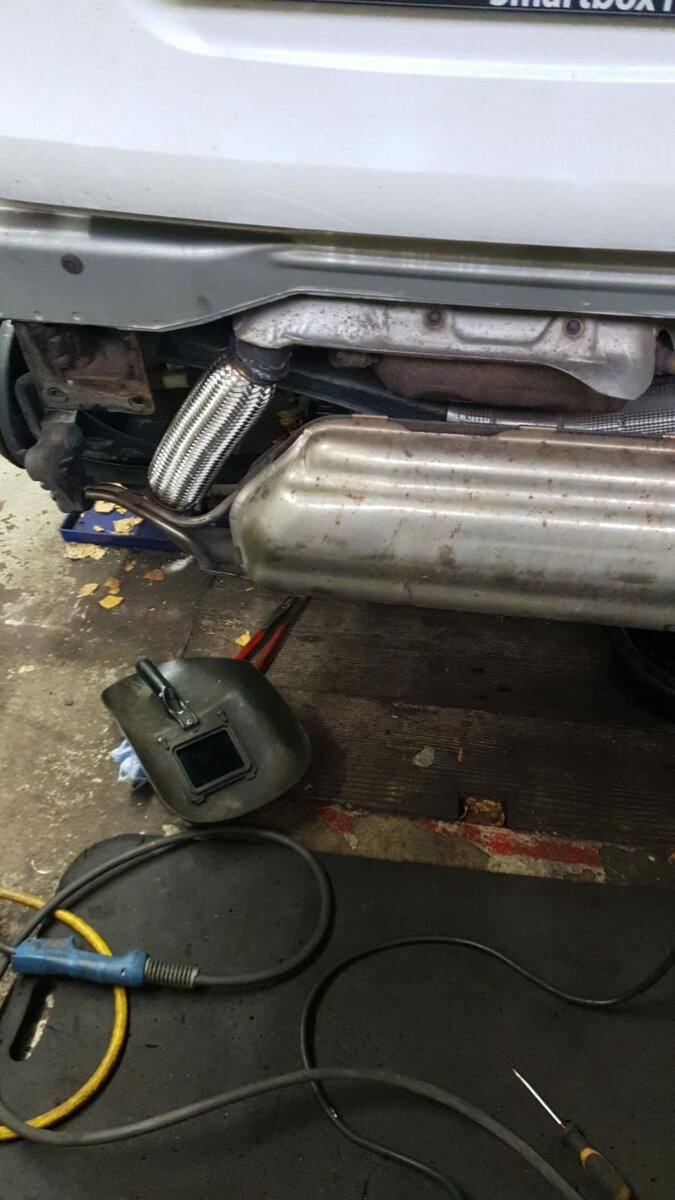

Ich habe nicht gedacht das es bei dem Thema so viele Unklarheiten gibt.
Mein Auspuff ist jetzt geschweißt, nebenbei noch ein Bild auf dem der Topf und der Kat zu sehen sind.
Danke an alle
Lg Chris

So jetzt haben wir es. Hat mich doch etwas gewurmt.
Laut Aussage eines mir bekannten Werkmitarbeiters erfüllen alle 451 ab 10/2009 die Euro 5a norm mit der alten Technik und geänderter Motorsoftware da ab 12/09 Euro 5 gesetzlich vorgeschrieben war Smart aber mit der geplanten Modellpflege noch nicht fertig war. Deswegen gab es 10 Monate lang diese Zwischenlösung. Wurde aber selbst bei den Modellschulungen für den 451 nicht kommuniziert kann ich als ehemaliger Teilnehmer sagen (siehe Lehrgangsunterlagen oben)
Die Mopf Modelle erfüllen dann die Euro 5b Norm welche ab 12/2010 gesetzlich vorgeschrieben war mit besagten Änderungen.
Ein Umbau von Euro 4 bzw 5a auf Euro 5b ist ohne Umbau von Motor/Steuergerät/Kat/Abgasanlage nicht wirtschaftlich sinnvoll möglich.
Ich habe es bei meinem 2007er gemacht inkl. EU 5B Motor, es funktioniert nur leider trägt einem keiner ohne weiteres die bessere Norm ein bzw wäre dies finanzieller Unsinn da Eintragungskosten via Einzelabnahme die Steuerersparnis über viele Jahre auffrisst.
Die entsprechenden SA Codes sind
    [929] Abgasreinigung mit Euro 5+ Technik
Für Euro 5 B (Modelljahr 2011-Produktionsende)
[928] Abgasreinigung mit Euro 5 Technik
Für Euro 5 A (nur im Modeljahr 2010)
