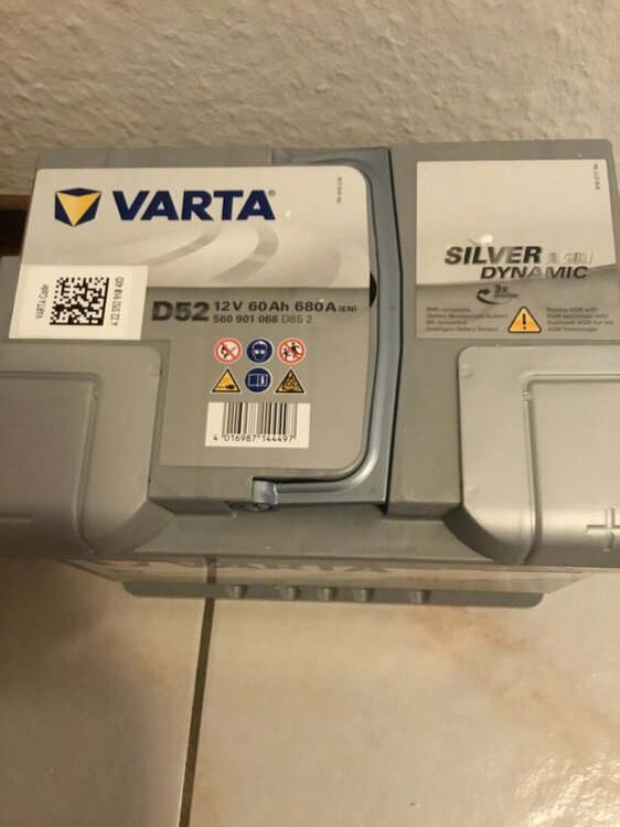

Hallo Smart Freunde,
ich bitte um herzliche Mithilfe,  habe in Forum suche nichts gefunden...!
Es geht um eine Batterie Wechsel für Smart
Meine Daten
Smart 451 Mhd Cope mit Start Stop Technik mhd. Bj ab 2007..... bis ?.??
(kein Original Smart Radio , keine elektrische Scheiben,  Kein Cabrio Dach.
aber mit Klimaanlage!
mein Problem oder frage ist ?
Darf  ich einfach so die alte Batterie ausbauen und die neue Einbauen...?
und bin damit Fertig. (Außer Radio neu einstellen)
oder gibt es einen Hacken, wegen Start Stop oder irgendwas anders zu beachten.....
ich habe gehört dass eine Batterie angelernt werden muss...???   was ist dass ???
ich habe gehört dass ich wegen der Start Stop und Steuergerät,   in der Werkstatt fahren soll und es wurde sehr viel Geld kosten..
ca 100€ - 150€ ....... und mehr...  nur für den Einbauen ohne Batterie Kauf

Tausch das Ding und gut. Da ist nix "Voodoo" .  Maximal den Radiocode notieren.

Und das ist ne gute Batterie, die du da rausgesucht hast. Die wird auch gern im 453er als Ersatz für die beknackte Fiamm genommen! Habe die im Knuffigen auch verbaut...
Vor dem Einbau unbedingt mit geeignetem AGM-Ladegerät laden!

Kannst du getrost so wechseln, habe die selbe in meinem MHD top!
