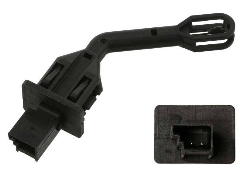

Wo sitzt der Innenraumtemperatursensor 451?
Der steck meines Erachtens im Lüftergehäuse, im Fußraum.
Gerade eben schrieb yueci:
das ist der Temperatursensor für die Klimaanlage und sitzt hier .
Sauber danke dir!
Ich habe nämlich das altbekannte Problem, das sich die Temperatur nicht einstelle lässt. Habe heute die Klima/Heizung Bedieneinheit auseinander genommen, jedoch ist dort nichts zu finden. Jetzt wollte ich nach dem Sensor schauen bevor ich eine andere Klima/Heizung Bedieneinheit besorge.
...ach ja und der Innenraum-Temperatursensor ist ein Infrarotsensor der sich auf 6 Uhr beim Klimasteuergerät befindet.
vor 19 Minuten schrieb yueci:
Das Teil meinst du ja? Da kann ich aber wenig machen, wenn der hinüber ist dann muss die ganze Bedieneinheit getauscht werden oder? Du scheinst dich gut auszukennen. Kennst du denn eine Lösung zum Temperatur-Einstellproblem?

@te
Der von dir gezeigte Fühler misst lediglich die Verdampfertemperatur.
Der hat mit deinem Fehler nix zu tun.
Das ganze kannst du dir sparen und gleich ein Bedienteil besorgen.

Danke für den Tip, hab vorhin doch mal den Fühler draussen gehabt und durchgemessen, der funktioniert einwandfrei.
