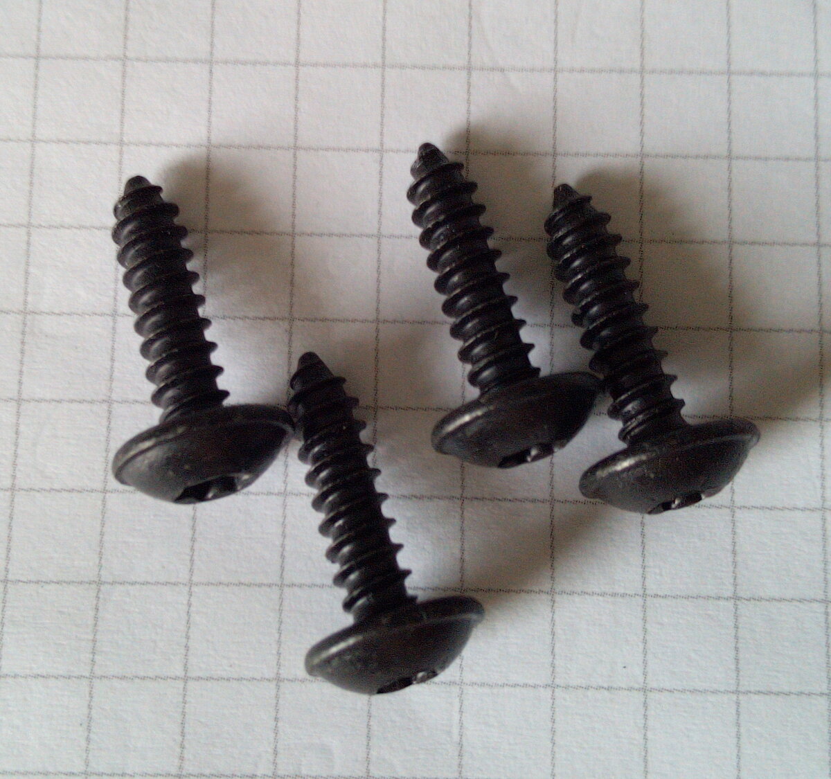

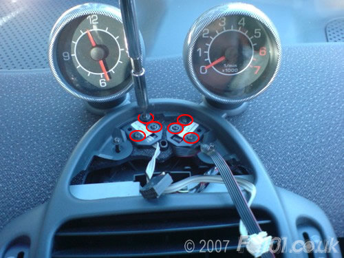

SMART 450 CDI weiß jemand wie viel Schrauben ich für den nachträglichen Einbau benötige? Bekomme ich die bei MB oder Baumarkt?
Wie Du in dieser Anleitung über den Einbau der "Öhrchen" sehen kannst, sind diese mit jeweils drei Schrauben für den DZM und drei Schrauben für die Uhr oben am Armaturenbrett fest geschraubt.
Da die Zusatzinstrumente nicht viel wiegen, würden dort aber bestimmt auch zwei Schrauben pro Instrument ausreichen.
Ob Du jetzt genau diese im Baumarkt bekommst, bezweifle ich mal, aber wenn der Durchmesser des Gewindes passt, dann kannste auch andere Schrauben verwenden. Das sind ja keine metrischen Gewinde, sondern die werden ja in Plastikaufnahmen rein geschraubt. Da würden auch kleine Blechschrauben halten.
Kannst ja mal im SC nachfragen, ob die solche Schrauben haben und die einzeln verkaufen.
Wenn nicht, dann drehst Du einfach eine der Befestigungsschrauben des Gehäuses der Mittelinsel raus, die auf dem Bild ja auch zu sehen sind und misst dort die Stärke aus und kaufst dann ähnliche.

Du benötigst laut dem Angehängten Bild unten, jeweils 3 Schrauben um die Zusatz Instrumente zu Fixieren.
Wenn Originale Schrauben brauchst, kann ich dir dern welche senden.
0,10€ das Stück
Wenn du mehr brauchst, auch kein Problem, habe noch welche mehr 🙂
