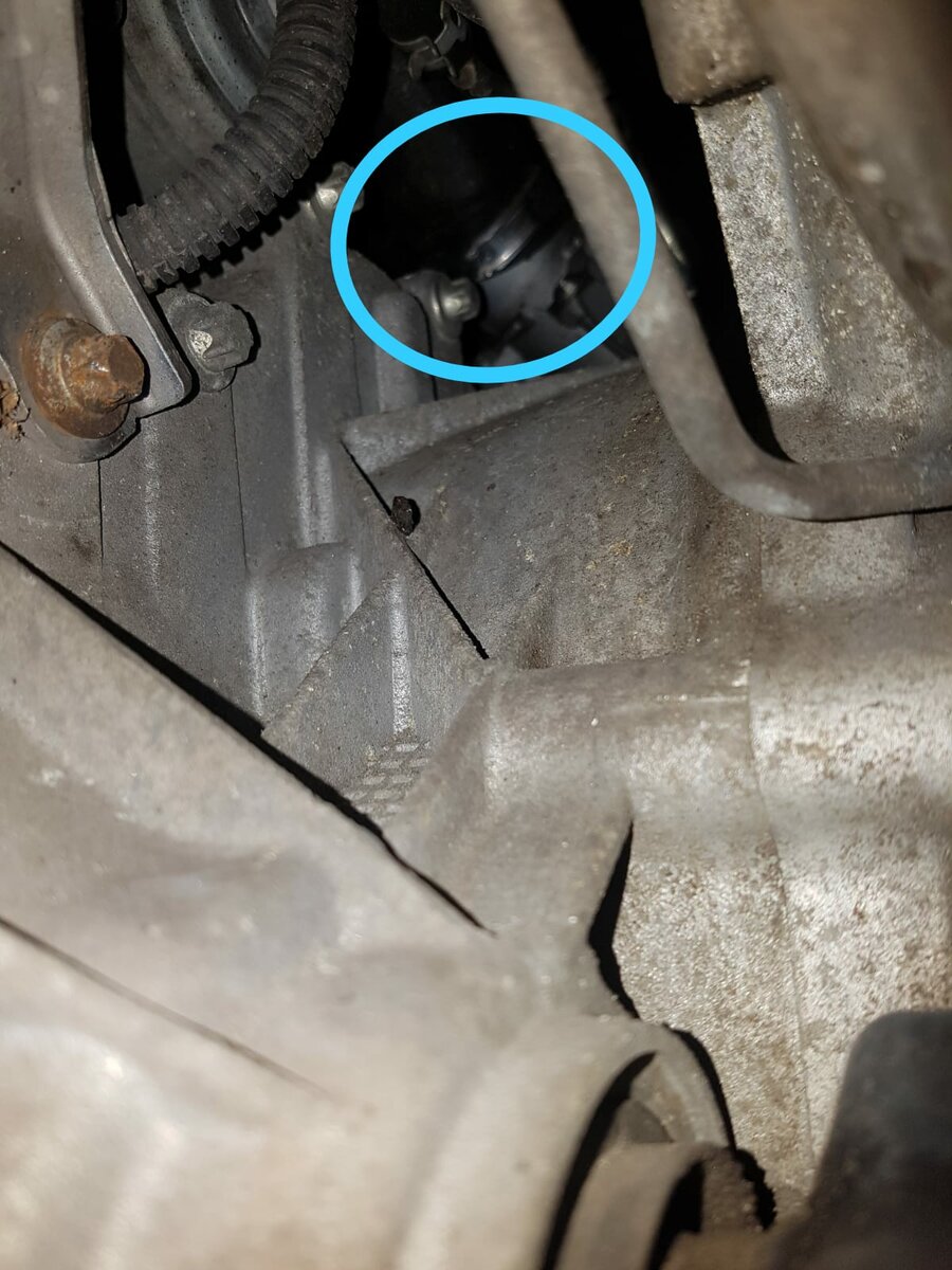

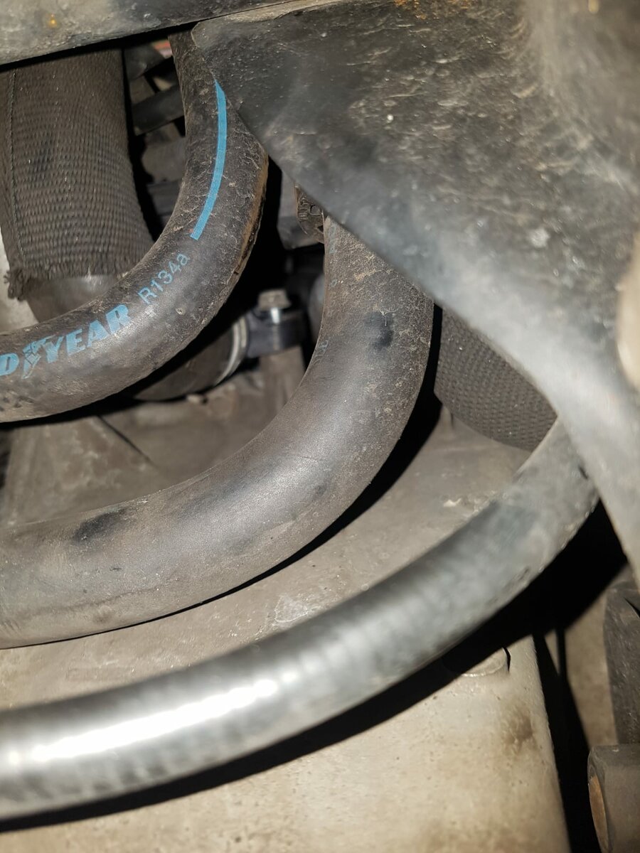

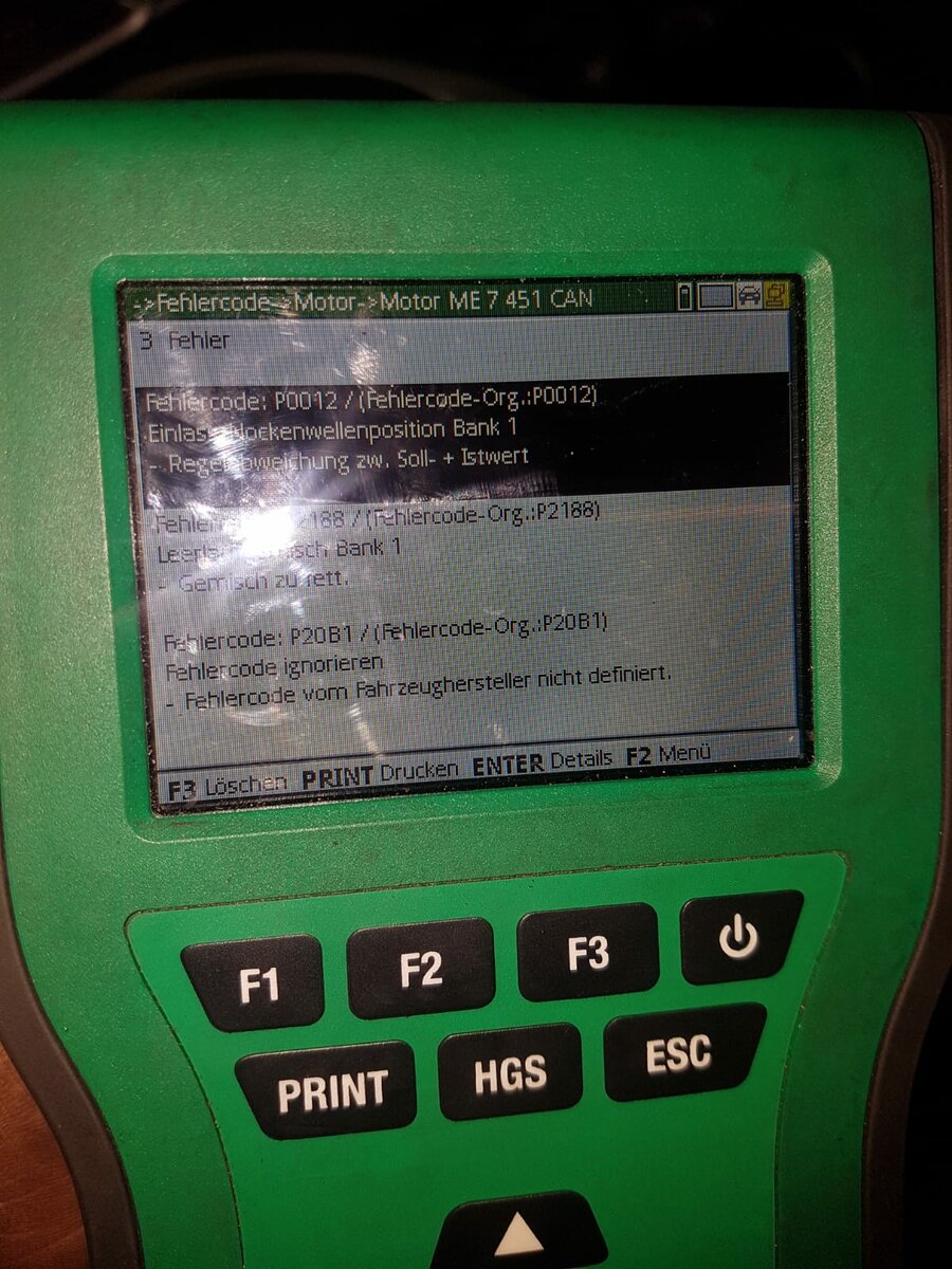

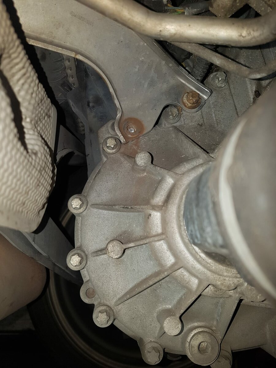

Hallo zusammen, anbei sende ich die Fehler in Fotos der Arbeit von der Werkstatt. Ich war heute in einer freien Werkstatt um zu überprüfen wie gearbeitet wurde und bin fast vom Glauben gefallen.
Richtungen, diverse Schrauben, und gebrauchte Teile wurden verwendet/vergessen.
Nach dem ich in der Werkstatt wo ich mein Auto habe reparieren lassen anrief würden Aussagen getätigt wie: die Schraube ist nicht so wichtig oder die muss sich gelöst haben!
Kaputte Teile wurden gar nicht erwähnt und wieder verbaut.
Fehlerspeicher würde ausgelesen.
Der zu ignorierende Fehler ist korrekt so. Das kommt davon das via Abhilfe das Heizungsabsperrventil deaktiviert wurde.
Soweit also KEIN Problem.
Der Nockenwellenverstellungsfehler kommt definitiv vom geplanten Zylinderkopf wie schon gesagt.
Der Gemischfehler könnte eine Auswirkung davon sein muss aber nicht.
Den Rest brauche ich nicht weiter kommentieren. Meine Meinung zu der Reparatur habe ich ja schon kundgetan.
Pfusch in Perfektion.
Man hätte den abgerissenen Schraubenkopf am Halter wenigstens mit Kleber wieder fixieren können.
