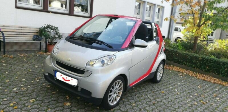

Hallöle,
ein Freund möchte sich mit seiner Frau ins Glück stürtzen und einen 451 er Cabrio kaufen.
Da ich weiß um das Problem mit der Start/Stop Problematik ist meine Frage was es kostet
das auf die Aktuelle Version in der Werkstatt umrüsten zu lassen.
Oder wenn er die überarbeitete Version schon verbaut hat, woran kann ich diese erkennen.
Und noch eine letzte Frage, ist diese Farbkombi original von Smart oder wurde das nachträglich geändert?
Das Wägelchen hat nachweißlich 38.069km und wurde von zwei älteren Frauen gefahren. Ist
folglich in einem guten Zustand....
Vielleicht hab ihr ein paar Infos für mich auf was mein Kumpel noch achten sollte was wichtig wäre.
VG Alex
Decoupler für MHD inkl Einbau kostet je nachdem welchen Stand das Fahrzeug hat zwischen 400 und 1000€
Bei 38Tkm kann an sich nicht viel hinüber sein. Eher gar nix. Rentnerfahrzeuge  sind ok, haben maximal Standplatten vom Garage-Stehen  Dezember bis Februar.
Kaufen !
Gute Stücke mit Neuwagencharakter und  wenig Km sind selten geworden.
Das Ding braucht maximal neue Wischerblätter. :classic_wink:
Mal nen Blick auf die Pellen werfen, sicher noch 7mm und   nach DOT  7 Jahre alt  ?   Kann man was machen,  muss man aber nicht.  Erst mal fahren und gucken wie sie haften.

Das Wägelchen wurde im Juli 2011 das erste mal Zugelassen, da besteht die
Möglichkeit das schon etwas an dem MHD System Upgedatet wurde?
Also ich meine von Werksseite her?

Genau in dem Zustand soll er sein... neue Wischer und evtl. neuen Dekopler?
Mit dem Dekopler muss noch geklärt werden.  Erstzulassung 07/2011
Habe in diesen Thread schon was über den DECOUPLER erfahren.
Könnte weiterhelfen.
Kritisches Datum 7/11.
Es gab keinen MHD der ab Werk die Abhilfe hatte. Selbst die ganz letzten MHD's kamen ohne Decoupler. Die Abhilfe kam irgendwann Ende 15 auf den Markt. Sie wurde / wird kostenlos in alle MHD's des Mopf 2 eingebaut.
Dazu gehört der um den es hier geht nicht. Es wurden im Schadensfall aber auch einige ältere Fahrzeuge umgerüstet. Ob das hier der Fall ist kann dir wenn überhaupt nur ein MB Partner / Smartcenter sagen.
Die Aussage das Auto ist nicht betroffen sagt auch nichts aus. Betroffen sind eigentlich alle MHD's. Aus Kostengründen hat Smart eine Deadline beim Mopf 2 gesetzt. Alles was davor produziert wurde, wurde wenn überhaupt nur aus Kulanz entsprechend umgerüstet. Mittlerweile sicherlich auch nicht mehr kostenlos.

Über die FIN kahm die glückliche neue Besitzerin des Cabrio's an die KDM-Historie.
Dort war vermerkt das 2014 die Steuergeräte-Software aktualisiert wurde und der Rippenriemen getauscht.
2018 wurde dann noch der Riemenantrieb modifiziert.
Ist man mit diesen "Maßnahmen auf der sicheren Seite?

Riementrieb modifiziert hört sich sehr gut an. Das sollte die Decoupler KDM sein!
