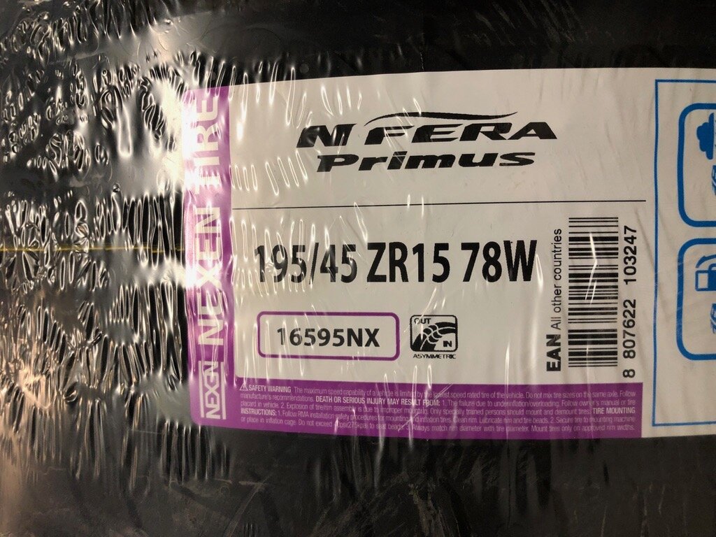

das Format habe ich auch rundherum auf den Brabus Monoblock Felgen. Von Nexen gibt es gerade eine ganz "frische" Pressung.😎
die Goodyear Eagle sind ja nur bis 240 km/h zugelassen, wenn das man reicht.😂🤣
Die Nexen haben dann noch Reserven. 😂
Mal, im Ernst ich habe die nur nach der Nasshaftung ausgewählt.
