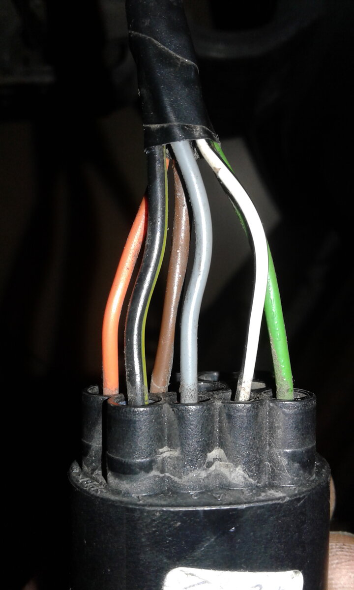

Aloha Leute hab an meinem 450 defekte Beifahrertür (Panel, Fensterheber, Griff und Spiegel) und möchte gerne von meinem Ersatzteilträger die Tür komplett umbauen, allerdings passt der Stecker nicht.
Besteht die Möglichkeit die sechs Kabel einfach direkt ohne Stecker zu verbinden??? (Logisch das das ordentlich gemacht wird) oder kann man was falsch machen.
Lg das Andy
Warum pinnst Du die Kontakt an den Steckern nicht einfach aus und tauschst dann?
Oder sind die Kontakte auch anders?

Stimmt werde das heute mal checken. Es handelt sich übrigens um eine Tür vom 450 Facelift  die in einem vor FL soll hoffe das passt.

Hi, ist zwar schon etwas her aber hat die Tür gepasst und der umgebaute Stecker? Ich steh gerade vor dem gleichen Problem. Danke für die Info. Gruß Flo
Die Lösung ist auch immer noch gleich.
Entweder Du pinnst den Stecker um oder Du besorgst Dir einen Türkabelbaum mit passenden Stecker. Der Tausch des Kabelbaums ist kein Hexenwerk, das Panel muss halt dazu ab.
Ich habe es so verstanden, alte Tür raus neue rein.
Da ist doch der alte Stecker vorhanden um pinnen oder Stecker anlöten.
