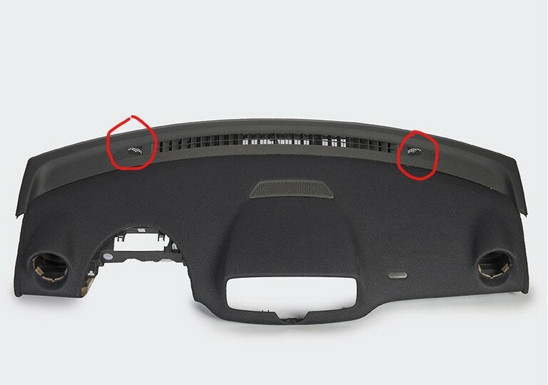

Wenn dein 451er Werksmäßig mit dem Soundsysytem ausgestattet ist, dass erkennst du wenn ein Subwoofer unter dem Fahrersitz ist, hast du die Hochtöner vorn im Armaturenbrett verbaut.

Erstmal danke @Smart 451 und so wie ich das sehe muss ich das ganze Cockpit ausbauen um an selbige zu kommen 🙂 ?
Bunt ist das Dasein und Granatenstark
an die Hochtöner kommst du von unten ran.

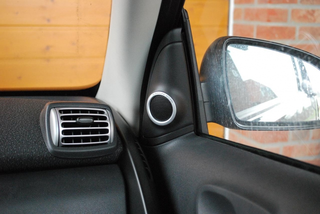

Für die neuen Hochtöner habe ich die Spiegeldreiecke vom MoPf verwendet, dann bleibt es bei der originalen Optik.
@yueci da ich leider noch Außenspiegel mit Manueller Verstellung habe werde ich dort leider keine Hochtöner hinsetzen können.
Von daher werde ich wohl die vorgegebenen Plätze nehmen oder aber da bin ich noch auf der Recherche mir universal Hochtöner Halter für die Säule vorne holen oder ggf. aus MDF und GFK mit was auf den Lüftungsdüsen was realisieren.
Also ich habe auf E-Spiegel und dem passenden Spiegeldreieck umgerüstet, würde ich definitiv wieder so machen. Auch wenn die aktuell nicht funktionieren aber einmal eingestellt und gut ist.
