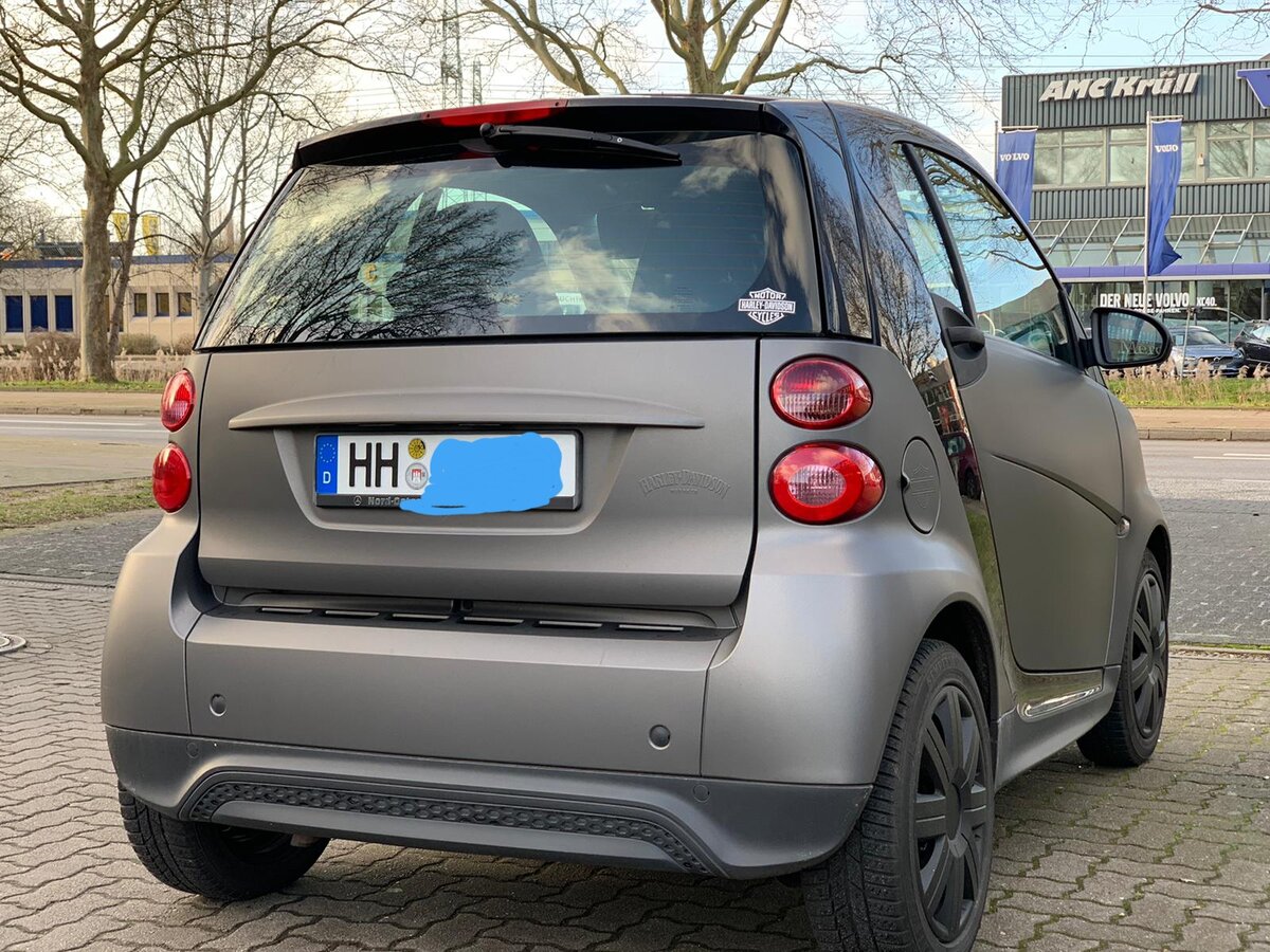

Also so sieht es momentan bei mir aus und würde gern den brabus diffusor mit den reflektoren haben.
du benötigst die beiden markierten Teile plus den Einsatz mit den Katzenaugen.
Es fraglich, ob du noch den Heckansatz in deiner Farbe (müsste CC8L Dark Grey Matt Met. sein) neu bekommst.

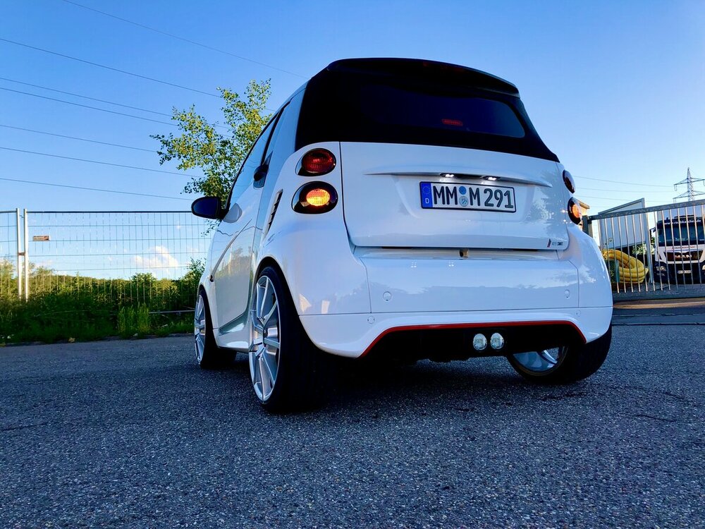

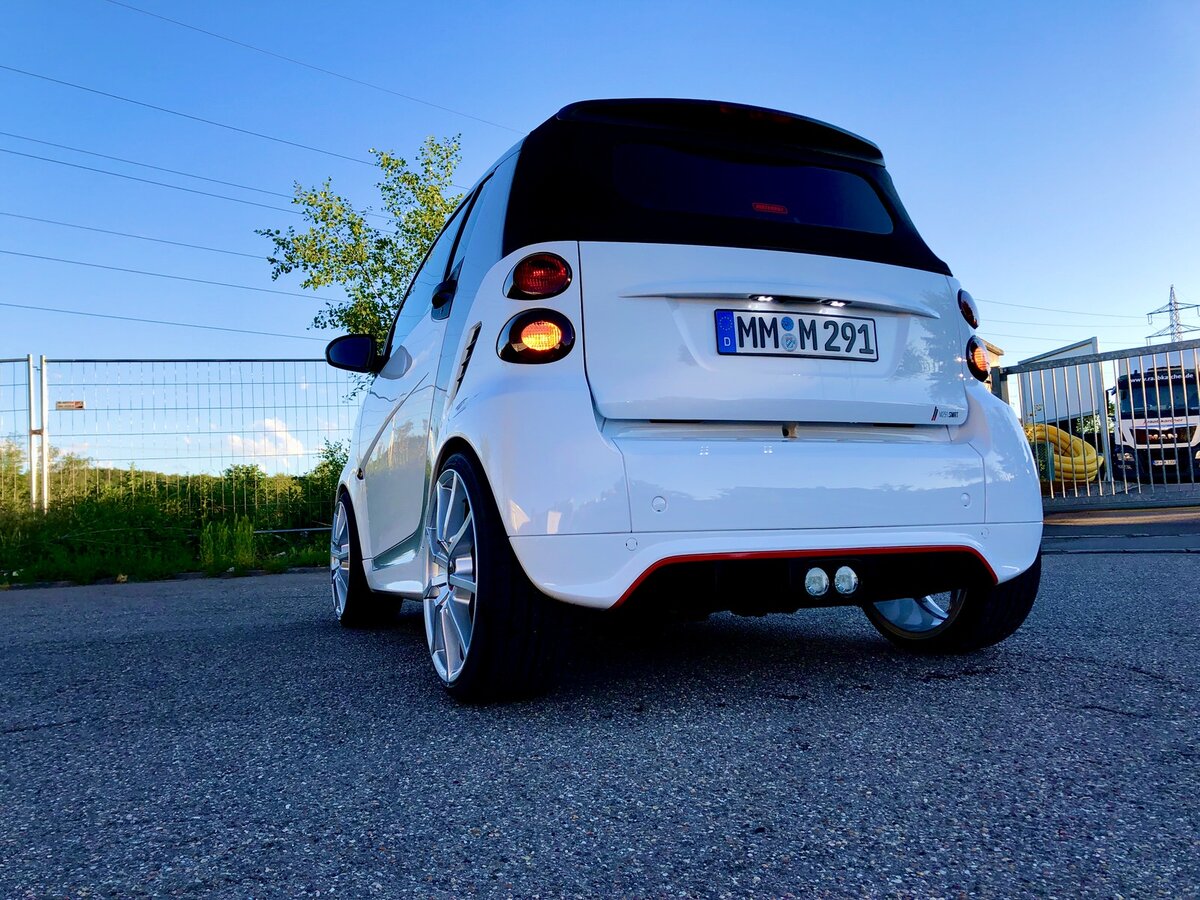

Funktioniert wunderbar am CDI,  Samed 🙂
Ich habe es auch gemacht, nur ein Schritt weiter. Habe die Reflektoren gegen Leuchten getauscht.
bearbeitet von m291
Textformatierung
Ey, du hast Rückfahrscheinwerfer da drin ??   Cool, so was gefiele mir auch.  Was kannst du denn da empfehlen, was hast du verbaut ?
Und da bist Du noch nicht selbst drauf gekommen, Heiko? :classic_wacko:
Ich schäme mich jetzt für meine Einfallslosigkeit...
Ne, ich habe aber die beiden Reflektoren schwarz lackiert, die sahen albern aus, wie zwei Fremdkörper. Alles prima easy  verschraubt.  Da zwei passende Gehäuse rein, mit LED und hinter mir geht selbst in dunkelster Nacht die Sonne auf beim Rückwärtsfahren  :classic_cool:
Ggf. bekomme ich ja nen Tip zu Gehäusen/Fassungen.
