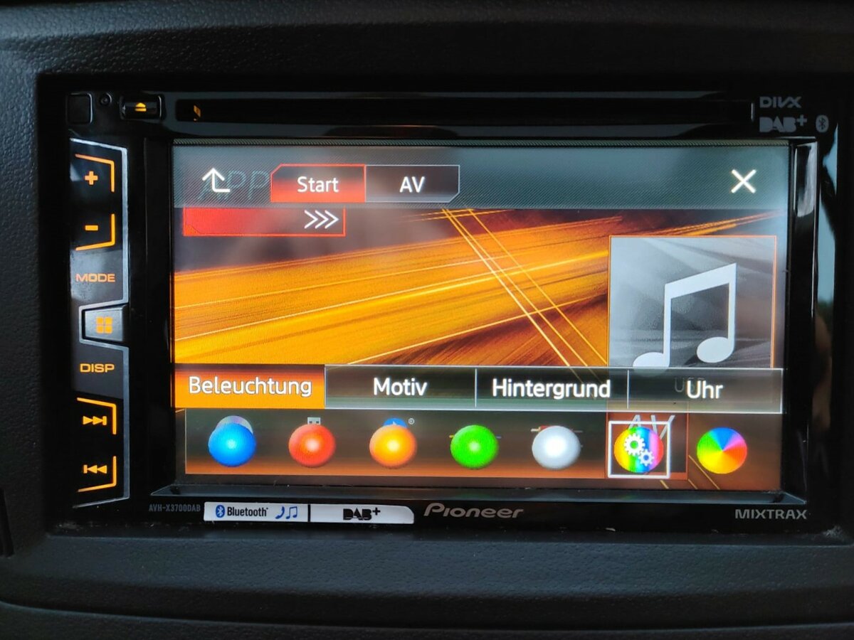

Ist halt die Frage was man will. So ein Pioneer ist sicher das bessere Radio. Optisch passt es aber nicht in den 451. Ist einfach zu aufgeregt designed. Ich mag das Highline einfach von der Optik her.
Die Optik ist mir eigentlich egal. Ich würde nur gerne mal wieder CD`s hören.
