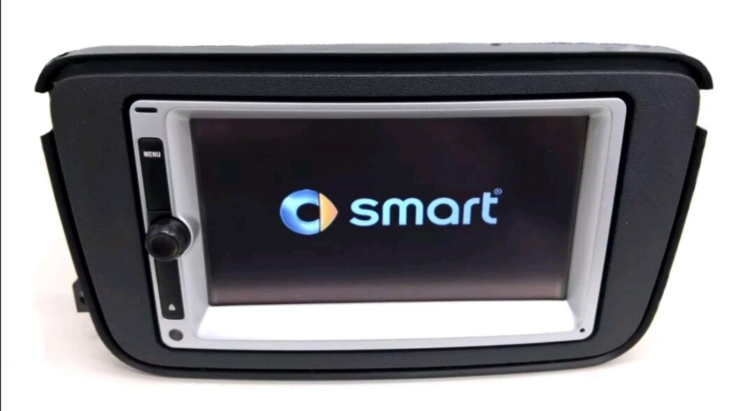

Da hast du jetzt ein kleines Problem.
Die Hauptblende um das Radio gibts nur zusammen mit Radio.
Also musst du dir irgendwoher ein defektes Highline kaufen.

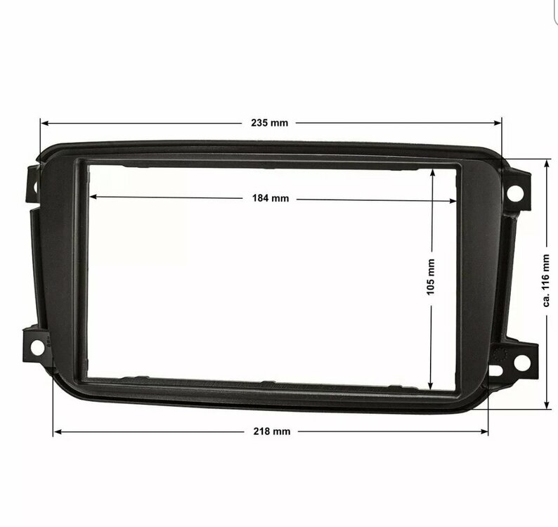

Alternativ nimmst du einen 2Din Rahmen für 451 Mopf und bastelst dir was.
So müsste dein Radio eigentlich aussehen. Wie gesagt die Geräteblende gibt es original nicht einzeln!
Habe mir jetzt diesen Rahmen bei ebay bestellt und kaufe dazu noch einen universellen alu radio blech so dass alles irgendwie fest ist. Werde euch berichten wenn ich alle teile habe.
