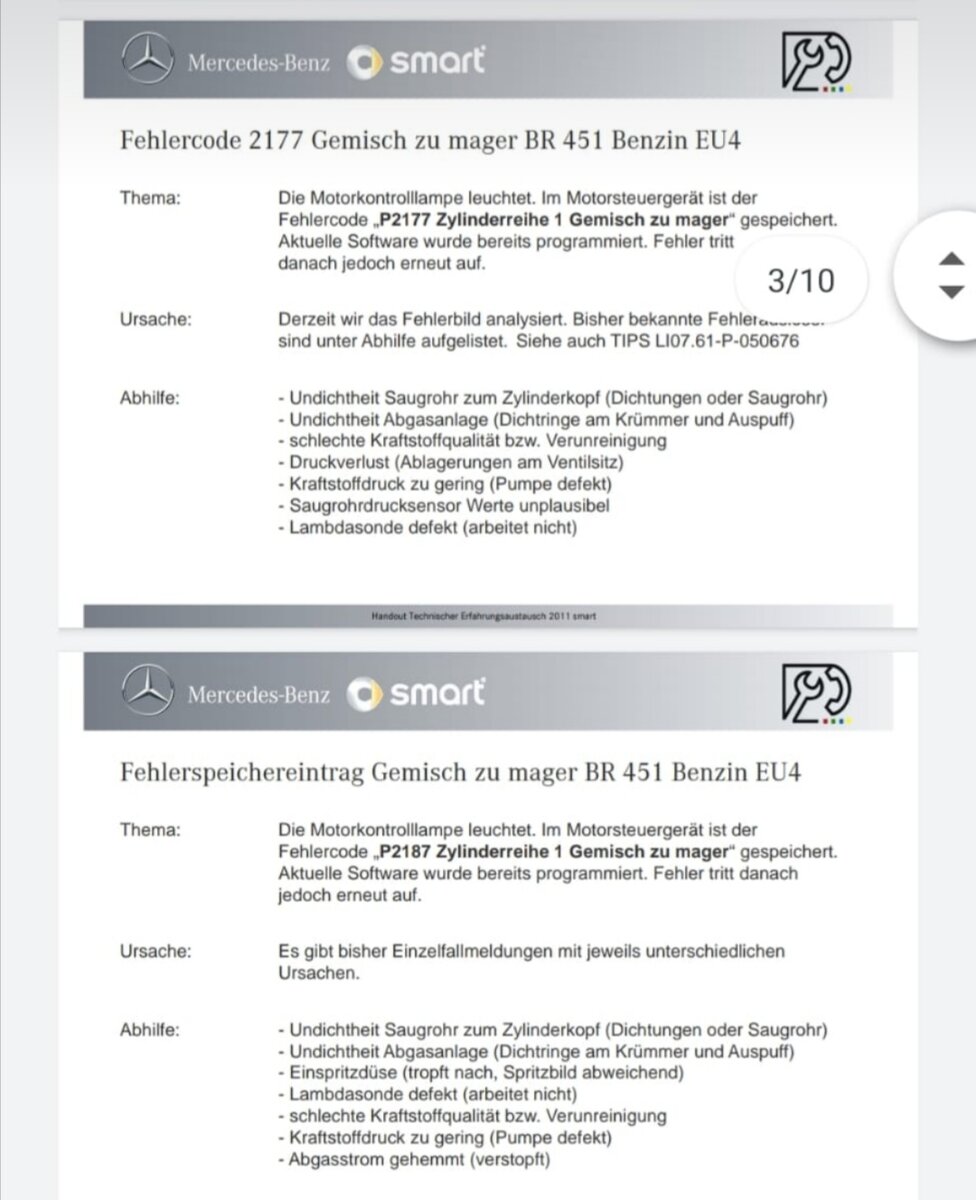

um mein Anliegen nochmal konkret zu machen: ist ein Auslesen mit SD unumgänglich? Haben die Fehler P0805 und P2177 einen Zusammenhang? Was bedeutet P2177? Es scheint sich um einen Mercedes-spezifischen Code zu handeln. Diesen habe ich mit einem einfachen Diagnosegerät selbst ausgelesen und gelöscht. Er war zweifach abgelegt, einmal mit dem Zusatz P2177 P. Steht das zweite P für permanent? Was gilt es beim Tausch des Getriebekabelbaums zu beachten? Natürlich messe ich ihn vor Verbau durch.

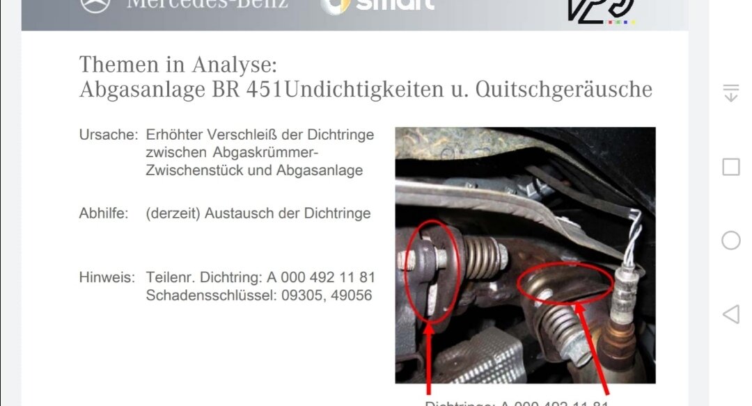

Zu P2177 gibt es ein Softwareupdate und zusätzlich diverse Prüfungen.
Insbesondere sollte das Augenmerk auf den Abgasdichtringen liegen.
Die Lambdasonde ist in 99,9% der Fälle nicht Fehlerursächlich!
