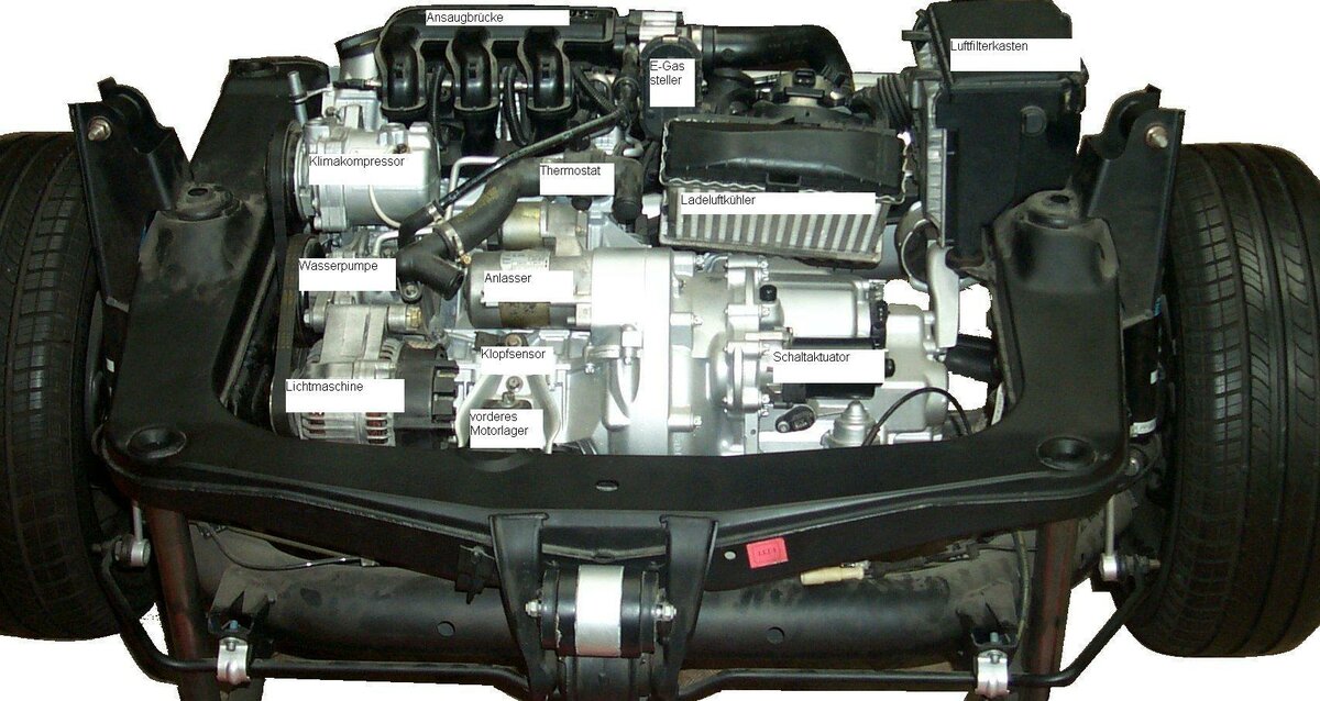

Wo genau befindet sich der Klopfsensor???
Ich habe echt im ganzen Netz gewühlt,
ein genaues Foto, ausser eine Nahansicht, wo sich der Klopfsensor befindet gibt es irgendwie nicht wirklich....
Ich muss den tauschen....wie weit muss ich denn den Motor absenken???
Ich hab ihn schon so weit gesenkt, dass ich nach hinten durch sehen kann, aber kann den Klopfsensor nicht finden, habe zwei dünne Drähte in der Nähe der Lichtmaschine...(oder war es der Anlasser???) In der Hand gehabt...
Hilfe!!!!
LG
Alex

An welchem Smart bzw. welchem Motor meinst Du?
Das wäre bestimmt nicht uninteressant zu wissen!
An einem 599 ccm Motor oder einem 698 ccm Motor des 450er Smarts befindet er sich direkt unterhalb des Anlassers, siehe das beigefügte Bild!
Auf dieser Seite ist er auch noch mal zu sehen, aber evtl. ist das die von Dir genannte Nahaufnahme.
Das Gehäuse oberhalb der Klopfsensors ist der Anlasser, er ist also unmittelbar unter dem Anlasser verbaut, wie man ja auch auf dem unten stehenden Bild erkennen kann.
QAllerdings handelt es sich dabei um die seite des Motors, die dem Fahrgastraum zugewandt und dadurch extrem schlecht zugänglich ist!  :classic_sad:

ja, das Bild hatte ich auch gefunden, aber irgendwie habe ich da wohl n Brett vorm Kopf,
müsste er sein, ja genau 450 / 700ccm .... das passt wohl,
muss ich den bis zum excess runter fahren, oder so das man gerade ran kommt ???
Schade, das sie den beim 450 so besch*** angesetzt haben ...
aber vielen Dank fürs Augen öffnen ...👍

Ich finde den einfach nicht. 0,7 Liter smart 2003 cabrio. Klopfsensor nicht auffindbar ;(
LG Frank

Schau doch ganz einfach mal auf das Bild oben, auf dem ist er doch eingezeichnet. 🙂
Das Bild kannst Du durch anklicken noch vergrößern.
Oder Du kopierst es Dir auf Deinen PC, dann kannst Du es noch weiter hochvergrößern! 😉
Unterhalb des Anlassers ist der Klopfsensor zu sehen..
Das Bild des Fahrschemels ist von von vorne her aufgenommen.
Der Einbauplatz ist natürlich alles andere als gut erreichbar! 😒

25 Nm !

Dann bin ich zu blöd dafür. Habe alles abgesucht und mir das Bild schon 100x angesehen. Oberhalb vom Anlasser ist nur Verkleidung zu sehen. Der muß doch irgendwo am Motor hängen, oder?

Motorkontrollampe leuchtet und beim Auslesen kommt der Fehler Klopfsensor.
Gerade eben schrieb Frank Müller:
Motor läuft einwandfrei, aber die blöde Lampe brennt halt immer und der Fehler Klopfsensor ist immer beim Fehlerauslesen dabei.
Was für Verkleidung meinst Du denn?
Den Klopfsensor kannst Du gar nicht sehen, den Anlasser auch nicht, denn der befindet sich ja in dem Spalt zwischen Motor und Innenraum.
Den Anlasser kann man von oben gerade noch sehen, wenn man da von oben in den Spalt rein leuchtet, aber da sich der Klopfsensor noch unterhalb des Anlassers befindet, ist es schlechterdings unmöglich, den zu sehen, ohne daß man den Motor ablässt.
Kann es sein, daß Du an einer falschen Stelle bist?  🤔

Er ist ja auch auf dem Bild UNTERHALB vom Anlasser und sogar beschriftet mit dem Wort Klopfsensor🤷🏻‍♂️.
Mit was wurde ausgelesen?
Stardiagnose oder OBDuniversalschätzeisen?
Offt ist es nicht der Sensor, sondern das Kabel kurz hinterm Stecker beschädigt…
Um da ran zu kommen==> Motor mit Original Werkzeug absenken.

Kannst du lesen? Ist sogar beschriftet auf dem Bild 🙄
