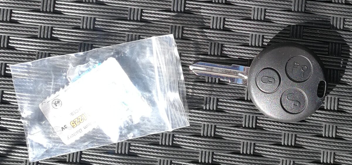

Biete da ich mittlerweile keinen 450er 452er mehr habe meine gesammelten Werke an.
Es handelt sich um insgesamt 5 voll funktionsfähige originale TRW 450 3 Tasten Schlüssel.
Geprüft und voll funktionsfähig inkl. neuer Batterie und neuem Qualitätsgehäuse inkl. Schlüsselrohling.
Anlernen kann ich sie bei Abholung ebenfalls vor Ort am Fahrzeug.
Preis VB 35€ Stk.
Alle 5 zusammen 120€ inkl. Porto.
Ggf findet sich ja jemand der damit günstig an einen Ersatzschlüssel kommt.
Es sind wie gesagt alles originale Smart Platinen und keine Chinaclone.

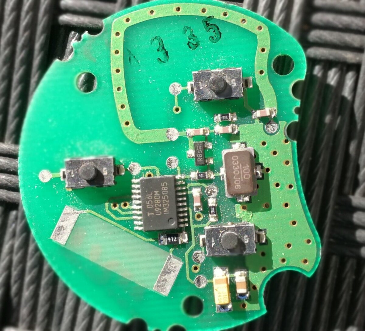

meine beiden 450 Smartschlüssel funktionieren nur noch wenn ich alle 3 Tage eine neue Batterie einlege. Danach ist die Batterie (nachweislich gemessen) leer.
Hast du evtl. noch 1-2 Schlüssel?
Leider alle verkauft.
Ich würde mal die Platinen aus den Gehäusen nehmen und prüfen, ob die Taster alle freigängig sind, also schön klicken wie sie sollen. Dann würde ich die Platinen ohne Gehäuse 1 Woche liegen lassen. Wenn die Batterie danach nicht leer ist, würde ich vermuten, daß eine Taste ständig gedrückt war. Das kann schon mal vorkommen wenn die Gummimatte nicht so ganz exakt eingebaut ist oder ein Taster defekt ist.
Grüße, Hajo
zwei Schlüssel mit dem selben Problem ist nur etwas ungewöhnlich. Es kann natürlich Zufall sein, wahrscheinlicher ist eine gemeinsame Ursache.  Die erste gemeinsame mögliche Ursache wäre der Zustand der Batterien. Vielleicht war die ganze Packung überlagert?
Hi Laverda,
Batterien kaufe ich seit 3 Wochen neu alle 3-4 Tage im Batterienfachgeschäft. Die messen die dann auch - vorher und nachdem sie leer waren. An den. Batterien liegt es nicht ...
