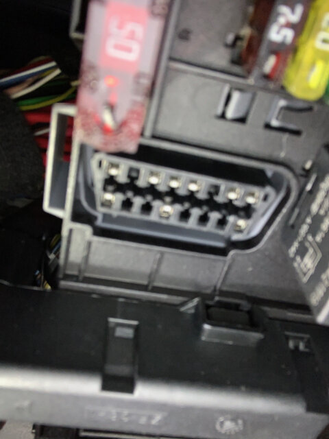

Nun die Frage wo hat der Smart seine Buche und was für eine ist es ?

Die OBD-Dose wird bei Dir links vom Lenkrad unter der Instrumententafel sein. Wenn noch eine Verkleidung ("Filz"teil) drunter ist, siehst Du ein rechteckiges Loch. Da drin ist die Buchse. Den Stöpsel bekommt man normalerweise rein, ohne aufzumachen. Wenn keine Verkleidung da ist, ist da eine Sicherungstafel. Etwa in der Mitte ist die Buchse hinter einem Hubbel versteckt.
Gesamtheitlich sieht die ZEE, also die Zentralelektrik mit den Sicherungen darin so aus wie auf dieser Seite zu sehen.
Die Filzmatte mit Loch drin wäre auf jener Seite abgebildet. :classic_smile:
