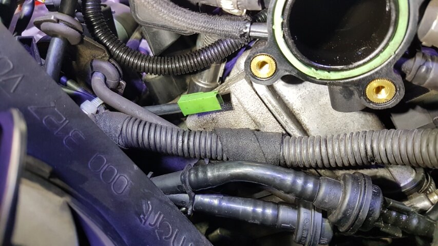

Wohin gehört dieser Stecker?
Hängt in der Nähe der Drosselklappe.
Weiss nicht mehr wo der war.
Jemand eine Idee?
Danke
Frank
Druckschalter an der Klimaleitung
Dann hängt er dort so rum, das ist der SODA Stecker!
Warum? Nun, der ist so da! :classic_wink:
Wenn eine Klimaanlage verbaut wäre, dann würde dieser Stecker auf dem Druckschalter stecken, der sich in der Nähe des Klimakompressors in der Druckleitung befindet!
