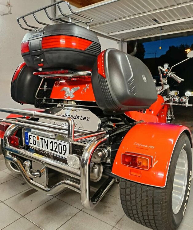

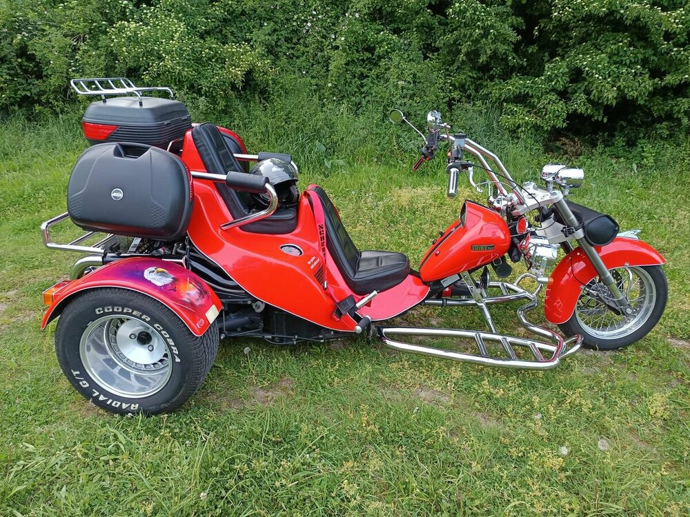

Habe den Motor in einem Trike.
Entlüften hat super geklappt, jetzt passt's scheinbar. Danke!

vor 1 Stunde schrieb kloppi:
Kannst du mal paar Bilder hochladen vom Trike? 👍

vor 20 Minuten schrieb Ralf_47:
Genau und schreib mal ob das automatisierte Schaltgetriebe auch mit verbaut ist oder ob der ein anderes MEG / ne andere Einspritzanlage hat.
