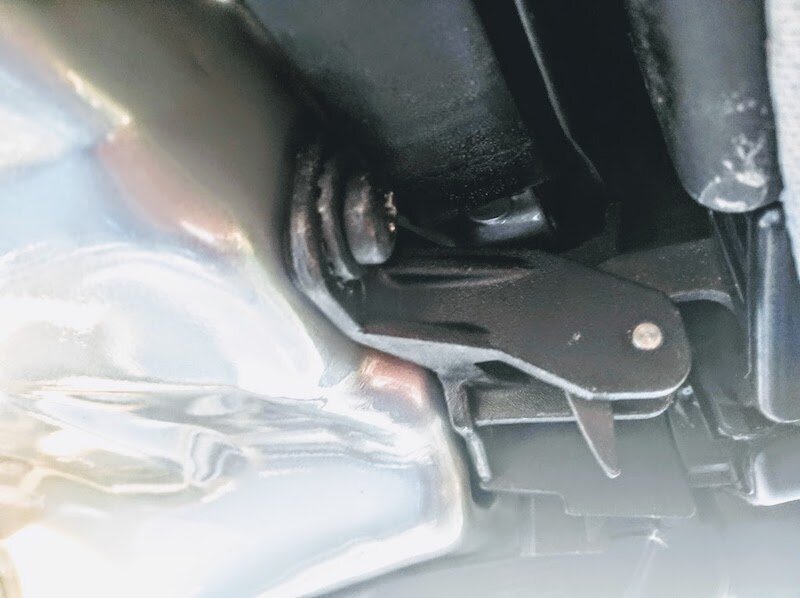

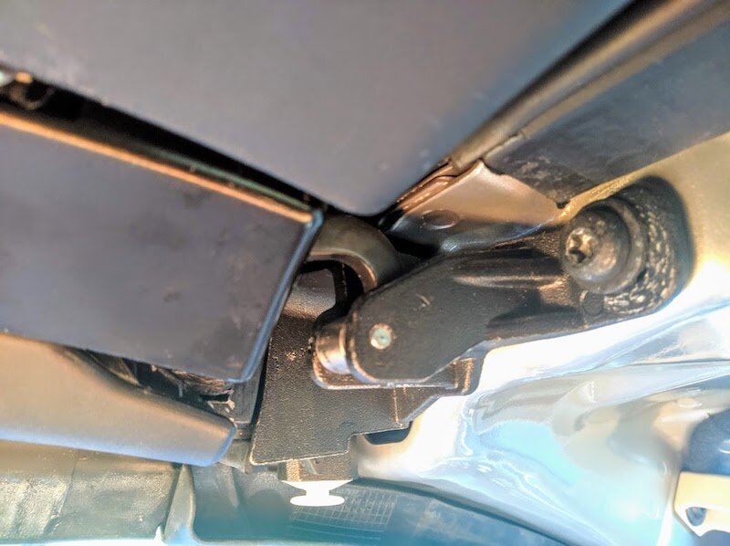

Ich habe bei meinem 451 auf der Fahrerseite im Bereich der vorderen Holmaufnahme Windgeräusche. Das Verdeck steht etwas von der Dichtung ab. Das tieferlegen der vorderen Aufnahme habe ich schon versucht.
Es fällt auf, dass der Haken auf der linken Seite nur  leicht eintaucht.
während es rechts gut aussieht

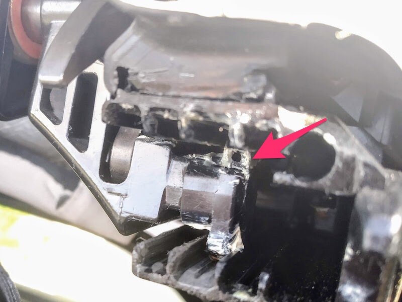

bei dir wird wohl der vorderste Gleiter abgebrochen sein. Ich hatte das selbe Problem auf der rechten Seite.
Das Teil ist im Set (Rechts, Links, Spannseile und Kleinzeug) mit der Nummer A4517760016 und kostet ca.170€.

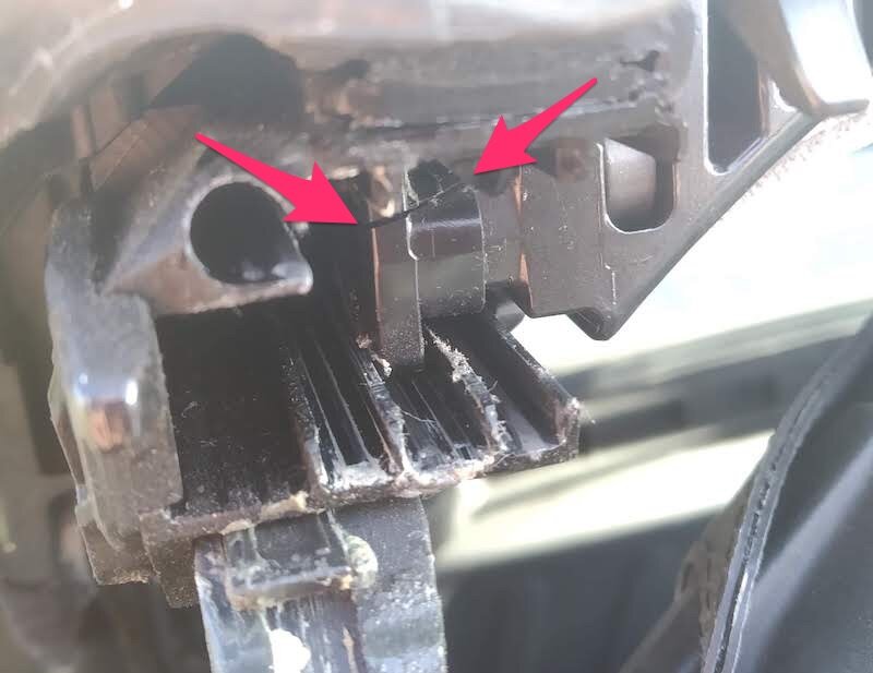

Auf den ersten Blick sahen die Gleiter ok aus. Auf den Fotos dann nicht mehr.  (Lesebrille beim basteln hilft evtl.)
Links fehlt oben ein Stück, soweit man das unter dem Schmodder erkennen kann
und rechts ist es kurz vor ab

Ich hatte den Fehler auch mal. Wenn man den Gleiter wie auf dem einen Bild oben ausbaut, kann man sich das ganze ansehen. Bei meinem Fehler waren tatsächlich zwei kleine Filzstreifen, die wohl Geräusche beseitigen sollten, angeklebt, die das vollständige Ausfahren des Hakens verhindert haben. Brüche am Gleiter etc kommen aber häufig vor.
Ich würde da auch noch mal genau schauen, ob da nicht mit der Garantie was zu machen ist.
Sollte das nicht klappen, gibt es auch noch zwei Optionen zum selber machen:
1. Komplette neue vordere Gleiter bei Mercedes / Smart kaufen und selber einbauen, kosten irgendwo zwischen 170 und 190 Euro, die Dinger gibt es nur im Set.
2. Du bekommst von mir einen neuen gefrästen Gleiter aus Polyamid, den du dann auf den Alunippel aufpressen musst und mittels eines 1,5 mm Stift sichern musst. Habe ich letztes Jahr für einen Kumpel von 380 Volt gemacht, bisher habe ich da noch nichts negatives gehört und auch am Auto meiner Frau funktioniert das jetzt seit letztem Sommer.  Kostet nen freundliches Wort und ein bischen Bastelei.

Habe mich in der Zwischenzeit weiter mit dem Thema beschäftigt und ein paar Bilder gemacht., da ich im Netz keine von dem Schadensbild gefunden habe. Der Rechte ist auch kurz vorm Exitus. Man sieht anhand der Risse, wie sehr das Teil durch die Feder unter Spannung steht. Da es sich nicht drehen kann und soll, wird es auf dem Sitz quasi auseinander gedrückt.
Der Linke ist mir beim anfassen zerbröselt, wobei ein Stück davon vorher schon fehlte. Habe dann alles mit 2k Kunststoffkleber geflickt. Hoffe, dass es über Ostern hält 😉
