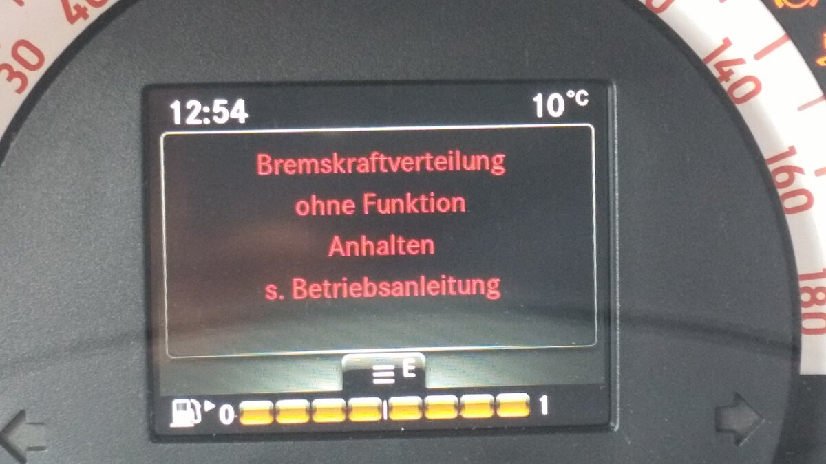

Smart startet nicht, Anzeige Bremskraftverteiler ohne Funktion
Guten Mittag, mein Smart 52kw, Baujahr 2016, startet nicht und im Display erscheint "Bremskraftverteilung ohne Funktion". Das Problem hatte ich schon mal, da war es die entladene Batterie. Die habe ich aber jetzt gemessen und sie hat 12,06 Volt. Gerade nochmal Startversuch und außer der bekannten Meldung leuchtet kurz "Getriebe" auf. Wer kann helfen bzw. hat einen Tipp?

Die Antwort hast du dir ggf. schon selber gegeben.
12,06 Volt -  damit kannst du nicht prahlen !!!    Leer, fertig, aus die Maus. Kurz gesagt.
Sicherheitsrelevante Systeme steigen dann aus .
Deine Spannung bei voller und guter Batterie muss wie folgt aus sehen:
Nach Langstrecke oder Laden über Nacht: 3 Stunden Ruhen lassen
Dann solltest du 12,7-12,8 Volt messen.
Jetzt Zündung und Licht an, die Spannung darf nicht unter 12,2-12,3 Volt fallen.
Alles an den Polen gemessen !!
Erst bei einer solchen "Zweifachmessung",  mit den Werten,  kannst du davon ausgehen dass die Batterie ziemlich ok und voll  ist.
Dein Wert,  ohne Licht und Zündung an (?) , weist mehr oder weniger auf eine komplett leere Batterie hin.
Ach ja, wenn wir die Batterie beurteilen wollen (und nicht die Verkabelung), wird IMMER an den Polen gemessen !   Keine Stecker im Zigarettenanzünder oder sonstige Gimmiks !!!

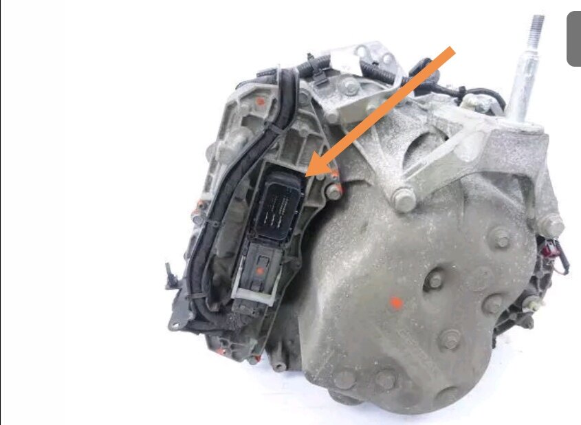

Hier könnte der Getriebekabelsatz das Problem sein.
Hier gibt es beim 453 eine Stelle direkt am Steuergerät des Getriebes an der sich der Kabelsatz welcher vom Auto zum Getriebesteuergerät geht gerne aufscheuert. Das sollte man zuerst prüfen.
Wenn die 12v konstant sind auch beim Versuch zu starten ist der Wert zwar nicht übermäßig gut aber sollte nicht das Problem sein.
Auf dem angehängten Bild habe ich den Stecker markiert. Der dort angeschlossene Kabelsatz scheuert etwas unterhalb des Steckers an einem Kühlwasserschlauch welcher vom Motor zum Kühler vorne geht.

Vllt. ist das Problem der Kabelsatz, wie Maxpower879 vermutet. Ich werde das mal prüfen. Erstmal danke für den Tipp ☺
