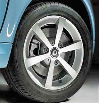

Die Klassiker Rimstock:  https://www.cs-tuning.com/index.php/produkte/smart/smart-fortwo-451/felgen-451/leichtmetallfelge-16-zoll-rimstock-smartie
Gehen auch ohne Verbreiterung an der HA durch. Jetzt nimmst du deren Maße und die ET  sowie  die ET der  6 Zoll (haben die doch?) Pulse HA Felgen und fängst an zu rechnen. Ggf. gehen sogar 20mm auf der HA .
PS:  Nebenbei ist die Rimstock Kombi fahrdynamisch, mit GUTEN Pellen einfach der Hammer.
Auch optisch !   Mehr Bodenhaftung geht für den Preis nicht und du bekommst alle guten Pellen in den Größen.

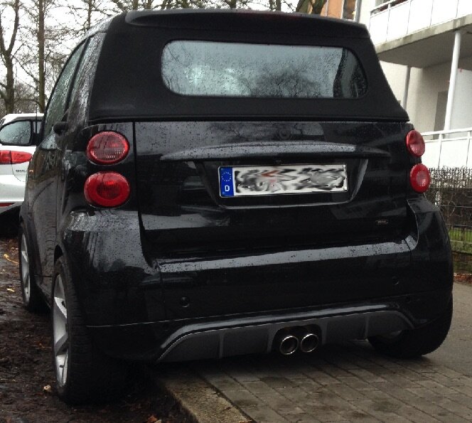

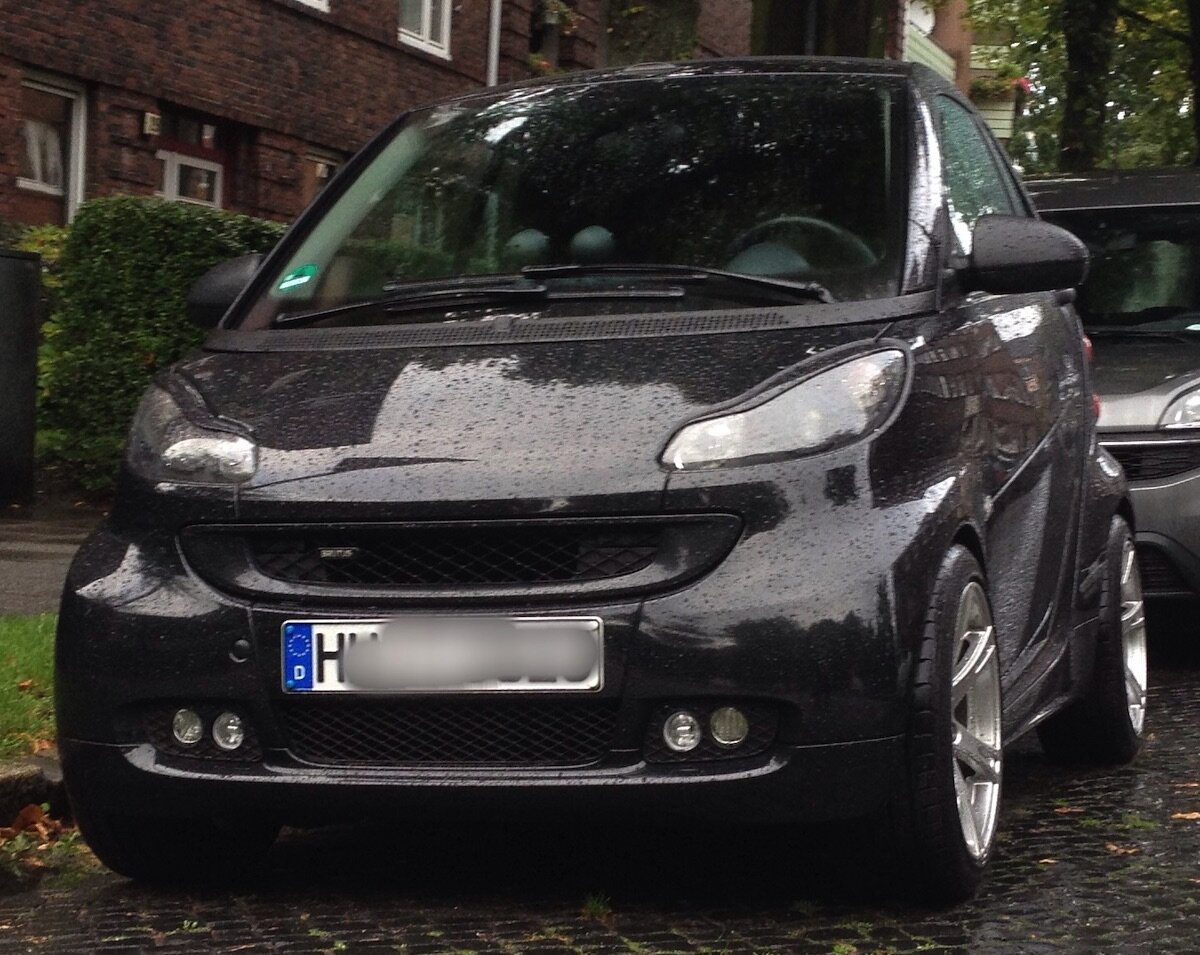

ich habe 25 mm rundum auf den Pulse Felgen eingetragen bekommen - allerdings erst beim zweiten Anlauf. Harmoniert aber sehr gut mit den H&R Federn.
Bei den Rimstock 7,5 Zoll Hinterradfelgen, geht hinten 15mm problemlos - ein Freund hat sogar 20mm eingetragen und vorne 10mm - allerdings nach der nationalen Eintragung, wozu nicht jede Prüforganisation bereit ist - warum auch immer.
Als Vergleich mal die Pulse mit 25mm rundum und die Rimstock mit 10/15 mm  - die Laufflächen sind abgedeckt.
