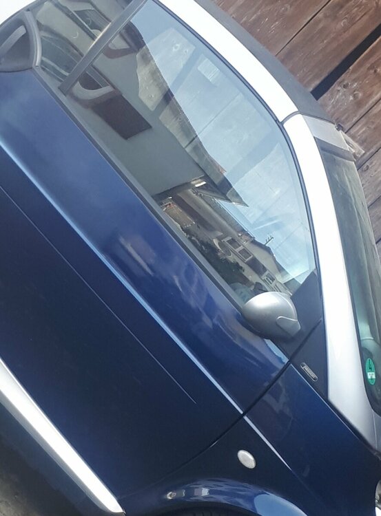

Hi Leute,
habe folgenden Smart:
Smart 450 Cabrio
599ccm
2003
Benziner
bei mir im Fahrzeugschein steht als Farbe silber/gelb. Jedoch ist meine Smart als ich ihn gekauft habe silber/blau. Da ich ein paar nachlackieren durchführen möchte, benötige ich den Farbcode für mein blau. Hoffe das anhand des Bildesmir weiter geholfen werden kann. Habe mehrer Blau gefunden z.b. Star Blue Metallic.. ?
Danke

Was im Fahrzeugschein steht, ist eigentlich uninteressant.
Was steht denn auf dem Typenschild im Kofferraum, darauf ist der Farbcode normalerweise angegeben, siehe diese Seite!
Es könnte natürlich auch sein, daß der Smart mal komplett umgepanelt wurde, das war mal eine Zeitlang große Mode.
Da gab es sogar Tauschbörsen für Smart Panels, wo die User Farbwünsche und Angebote eintragen konnten.
Aber die Farbangaben auf dem Typenschild geben auf jeden Fall an, in welcher Farbe der Smart ursprünglich ausgeliefert wurde.
Wenn mich meine altersschwachen Augen nicht täuschen, dann müsste Deine Farbe StarBlue Metallic sein, das TrueBlue sieht ganz anders aus, suehe den Vergleich auf diesen Bildern:   TrueBlue oder StarBlue
Da ich ebenfalls ein StarBlue Cabrio fahre, bin ich mir ziemlich sicher, daß Deine Farbe auf dem Bild StarBlue ist!

Davon gehe ich aus, wenn tatsächliche Farbe und die Angabe in den Papieren nicht übereinstimmt.

Wäre nicht schlecht, wenn 450Cab mal schreiben würde, welche Codes auf seinem Typenschild stehen.
Dann sieht man gleich, was Sache ist!
Die aktuelle Panelfarbe ist auf jeden Fall StarBlue!
In den papieren ist in der Regel die Farbe der Tridion angegeben und nicht die der Panels.
