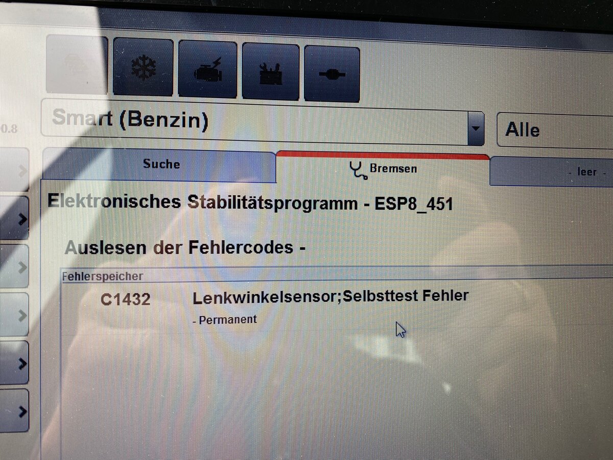

Konkret geht es mir aktuell um das Anlernen des LWS (Lenkwinkelsensors - C1432 - Lenkwinkelsensor; Selbsttest Fehler - Permanent  --  nach Lenkrad-Umbau und gerissenem und repariertem Flachbandkabel der Wickelspule).

Ich habe Stardiagnose komme aus Mannheim. Ich habe einen LWS noch nicht angelernt. Bist du sicher das die Leitungen die du angelötet hast alle in ordung sind und nicht noch irgenwo anderst ein Proplem wegen dem Leitungsabriss besteht. Hast du das event. durchgemessen ?

Nun - ich hatte auf jeder Seite des Steckers jeweils 5 Kabel aufgelegt, jeweils jedes Zweite und hatte dann mit einem Messgerät von Kontakt zu Kontakt auf Durchgang gemessen - alles ok, kein Kurzschluss. Die Airbagleuchte konnte ich durch Löschen des Fehlerspeichers löschen.
Für mich auch Verständlich, dass der LWS keinen vernünftigen Wert mehr auslesen kann, da unkontrolliert verstellt.

kannst du einen Beschädigung an einer anderen Stelle ausschließen ? Immerhin sind etliche Drähte abgerissen. Mit dem Auto fahren kannste nicht ...oder ?

Ich hatte alle 10 Drähte des Flachbandkabels an den 2teiligen Stecker angelötet, zuvor die letzten 3 cm abgeschnitten.
