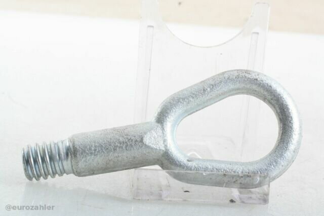

Weiß jemand ,was das für ein Gewinde ist....ich möchte mir zu Bastelzwecken Normalo-Schrauben besorgen,
die in die Abschleppösen-Gewinde beim Smart 450 passen.
..weiß nur nicht die Bezeichnung dafür
Was völlig kryptisches. Ich glaube nicht daß es dafür irgendwoanders Schrauben gibt.
Bei MDC gibts Adapter auf Normal.
Oder kauf 2 Ösen, schneid die ab und schweiß was dran.
Oder gib 2 Ösen zum Dreher deines Vertrauens, laß die abschneiden und Normgewinde draufschneiden.
Oder laß das Gewinde vom Dreher kopieren.
Ich hab die MDC Adapter vom Dreher von M8 auf M12 aufbohren lassen. M8 war mir viel zu fipsig.

Danke..ich suche aber nicht die Orig-Teile ,sondern nur die Gewindebezeichnung...ich brauche für mein Projekt-Selber-Bau-Stoßstange-hinten passende Bolzen/Schrauben
Das ist ein Smart! Ich hatte am Dodge W200 einen 90 KG schweren U-Träger als Stossstange vorn verbaut, so als Räumschild und da noch einen Bügel für Scheinwerfer aufgeschweisst. Was hast du vor mit einer Heckstosstange? Da bist du sofort Mode bei der Rennleitung. Mit Militärfahrzeugen kennen die sich nicht aus, aber das Erscheinungsbild einer Kugel ist dann doch bekannt...
Meist liest man was von M16 oder M18 - du solltest mal Google und einen Messschieber  bemühen.
Ab und an "grobes Rechtsgewinde" , also ne unorthodoxe Steigung.
