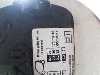

hallo! vor ca. einem monat kam mein smart (451 passion 2011) aus der inspektion zurueck. ca 1x im monat pruefe ich immer den luftdruck. ich fahre die puls-bereifung also 175iger vorne und 195iger hinten. wenn ich das schild an der tankklappe richtig lese (siehe foto) heisst das fuer mich 2,5 vorne und 2,2 hinten - also die 175iger mit 2,5 und die 195iger mit 2,2
jetzt bei der inspektion war es von der werkstatt jedoch offenbar umgekehrt gemacht worden :-0 ...also 2,5 auf den breiteren reifen!  was ist denn nun richtig?? danke fuer die antwort!
Mach mal 2.2 vorn und hinten.  Mehr ist Vollgummi.

Um nun noch mal auf die EIngangsfrage zurück zu kommen, 175/195  mit  2.2 VA/HA  sind voll ok. Wie ich es drehe und wende. Oberes Ende im Zusammenspiel Grip vs. Verbrauch.  Mehr is nicht gut.
