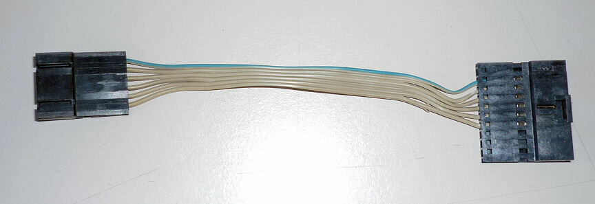

Meinst du die Kühlwasser- und Ladedruckanzeige? Die werden nur durchgeschliffen. Wenn kein BC verbaut wurde, ist stattdessen ein kleines Adapterkabel dazwischen.

Kann leider nur die Teilenummer für einen Kabelsatz zum nachrüsten beisteuern: Q0017076V001000000.
Der ist aber, soweit ich weiß, für eine Kabelbaumvariante ohne den BC-Stecker, wäre also eigentlich unnötiger Aufwand, wenn der Stecker bei dir schon vorhanden ist.

Ich würde die Leitungen einfach mit einem anderen Stecker verkuppeln oder gleich verlöten. Der originale Adapter scheint ja wirklich nur 1:1, um einen Pin versetzt, durchverbunden zu sein.

Das Anschlußkabel für den Bordcomputer liegt bei Roadstern schon als Blindstecker ( 10 Pins, wovon aber nur 6 bestückt sind ) unten in der Mittelkonsole. Manchaml muss man es suchen, da es manchmal mit Isolierband an dem unteren Kabelstrang gut versteckt befestigt ist. Eine Ausnahme waren, glaube ich, Kabelbäume mit der Endnummer 04. Da sind mir aber bis dato nur 61 PS Roadster bekannt.
Man kann das Kabel in den Bordcomputer einstecken und dann funktioniert er. Freigeschaltet werden braucht nichts.
Das auf dem Foto von 450-3 abgebildete Adapterkabel braucht man nur, wenn man die Zusatzinstrumente ( Ladedruck und Wassertemperatur, die einen 6 PIN Stecker haben ) nachrüsten will und kein Bordcomputer verbaut ist. Hier wird das Adapterkabel denn direkt mit dem Blindstecker verbunden.
Aber das ist ja noch nicht alles. Man braucht beim Roadster denn aber noch eine andere Mittelkonsole. Die sind nämlich ob mit oder ohne BC unterschiedlich.
Wenn Du nur die Zusatzinstrumente nachrüsten willst und keinen BC hast brauchst Du das Adaperkabel. Das war bei neuen Zusatzinstrumenten immer dabei. Einzel ist es im SC nicht zu bekommen. Deshalb wundert es mich, dass es hier eine Teilenummer geben soll.

Wie ich oben geschrieben habe, ist die Teilenummer, soweit ich weiß, zur Nachrüstung der Zusatzinstrumente für den Kabelbaum ohne den BC-Stecker - also nicht einfach nur das Adapterkabel. Wenn CrossiLeo nicht an der Verkabelung schnippeln will, wäre das vielleicht eine (ziemlich teure) Möglichkeit, an einen passenden Stecker für die Instrumente zu kommen. Aber immer noch billiger, als einen kompletten BC und die Blende für die Schalterleiste zu kaufen 😉
Edit:
Wenn das dieses Bild stimmt, hat der Nachrüstsatz auch den 10 poligen Stecker. Dann bringt es natürlich nichts, da der Adapter immer noch nötig ist.

Diese Teilenummer passt nicht zu diesen Kabel
Im ehemaligen SC Leipzig ist für dieses Kabel keine Teile-Nummer auffindbar.
Aber die wissen das es das gibt.
Egal wie, ich habe heute "durch die Hintertür" eins ergattert und es funktioniert, für sagenhafte 5€.
