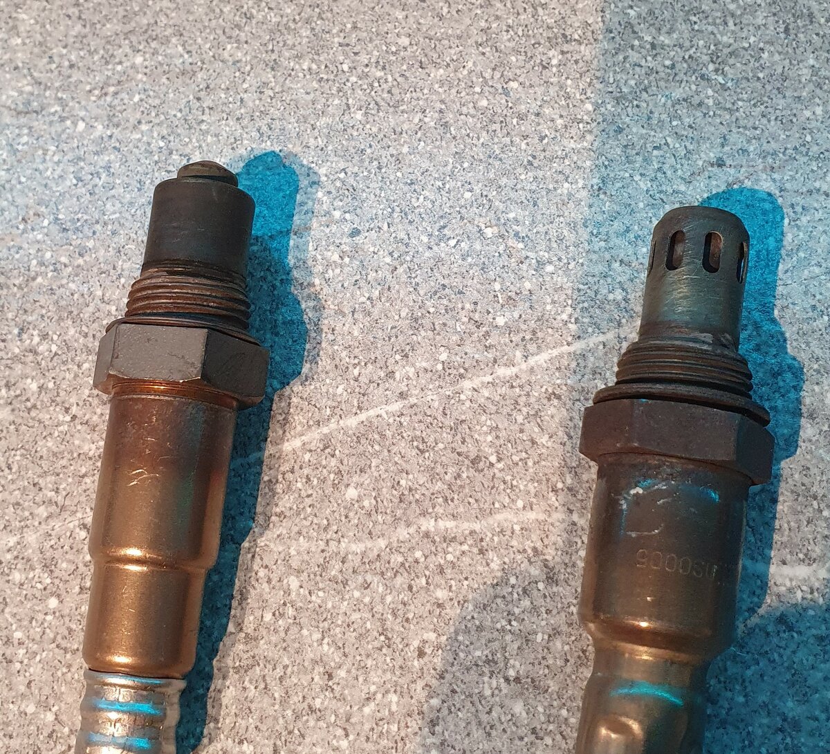

Anbei nochmal ein Bild Links Bosch,Rechts NGK
Irgendein Merkmal muss es geben das sie nicht funzt.
Die NGK hat die Fenster an der Seite und relativ Groß und die Bosch nur Unten und im Vergleich viel Kleiner.
Ich bleib mal dran wie es mit den NGK 1709 so wird.

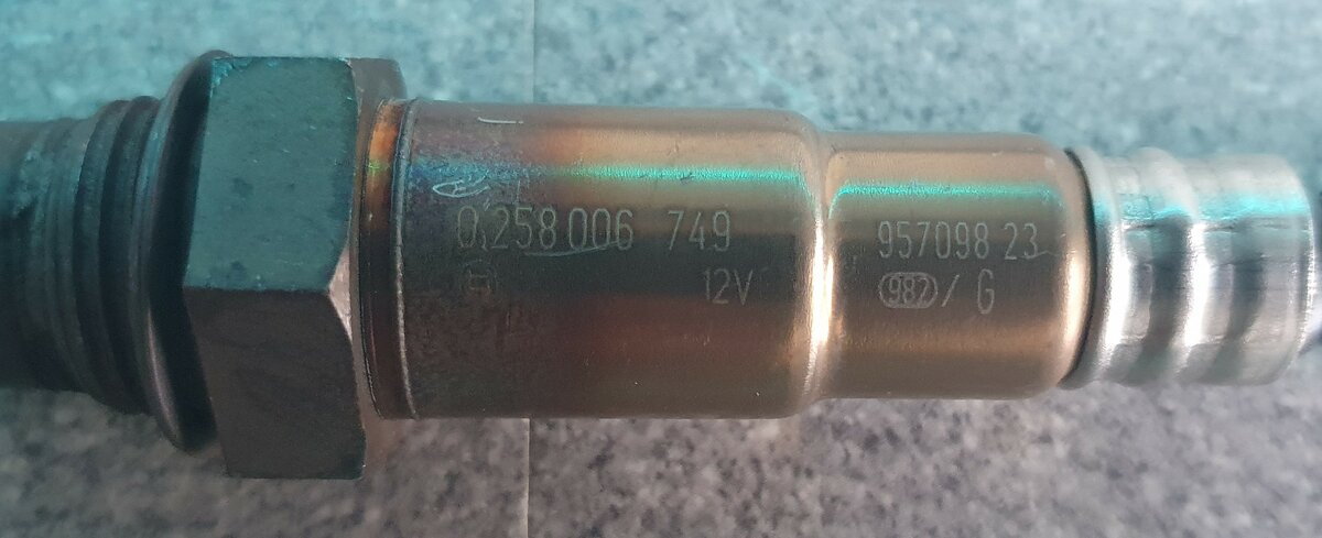

Mach noch mal Fotos von der Bosch, Kabelanschluss und Teilenummer fotografieren.
