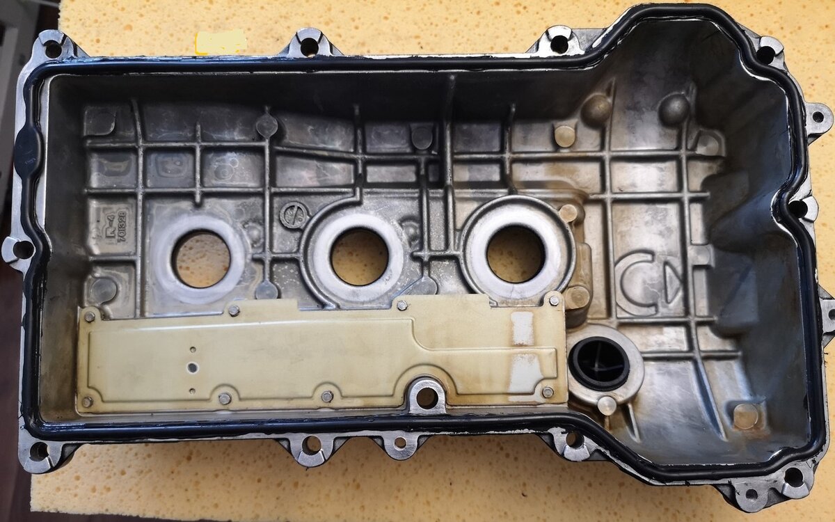

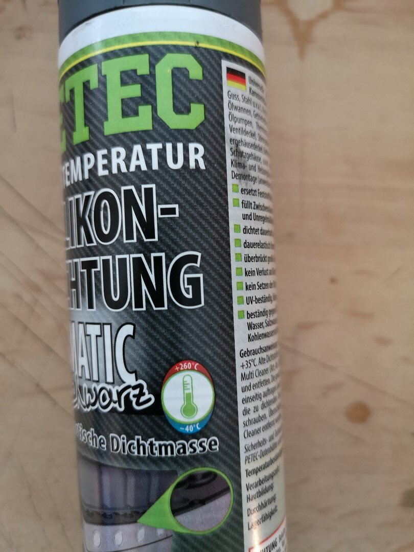

Hallo,hat jemand schon erfahrung mit Ventildeckeldichtung wechseln gehabt?
mein Smart 451 61PS Benziner hat seit 6 monaten ein Öl flecken am Motorgehäuse,
Ölverlüst ist zwischen Ventildeckel und Zilinderkopf,der Deckel habe ich abgebaut,
alte dichtunmasse entfernt,alles mit Bremsreinigung sauber gemacht,
ein bischen dichtmasse eingetragen,danach Original Dichtung angeklebt,

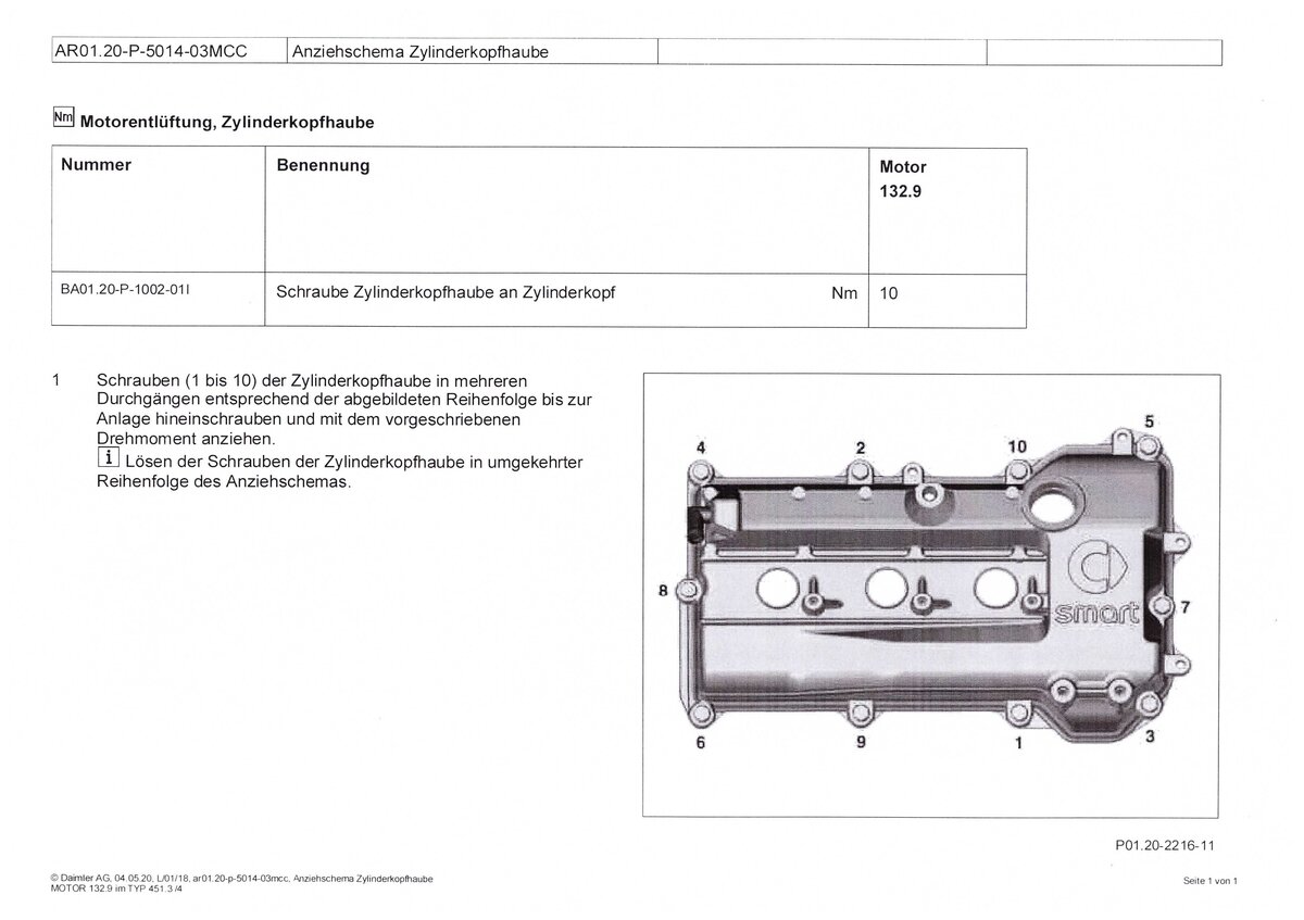

alles wieder zusammen gebaut,die schrauben mit 10Nm festgezogen,
leider ist immer noch im bereich Auspuffkrümmer undicht,
ich weiss,dass vom Werk ist kein Dichtung angebracht,sondern Dichtmasse.
Die Frage vielleicht besser ohne Dichtung,gleich Dichtmasse auftragen und zusamenbauen?
Ich werde Dankbar für jede Antwort oder tipp.
Mfg.Niko
Mach den Deckel neu. War beim 450 genau so. Hier gab es sogar die Anweisung das der Deckel bei beschädigter Dichtung erneuert werden soll.
Warum man das beim 451 trotz gleichem Dichtpatent nicht ebenfalls so vermerkt hat weiß wohl nur der Daimler.
Die Dichtung ist original aufvulkanisiert.
Das wird nicht mehr dicht wenn man sie abschneidet.
Würde es schon beim 450 nicht mit dem Unterschied das es sich Daimler dort gespart hat eine einzelne Dichtung anzubieten.

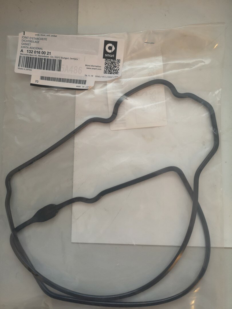

Danke für dein tipp,neu Deckel kostet 270Euro und die Dichtmasse ist schon vom Werk aufgetragen,
ich habe gerade bei die Russen forum rausgekriegt, dass keine Dichtungen,egal ob Original oder nicht hält es aus,

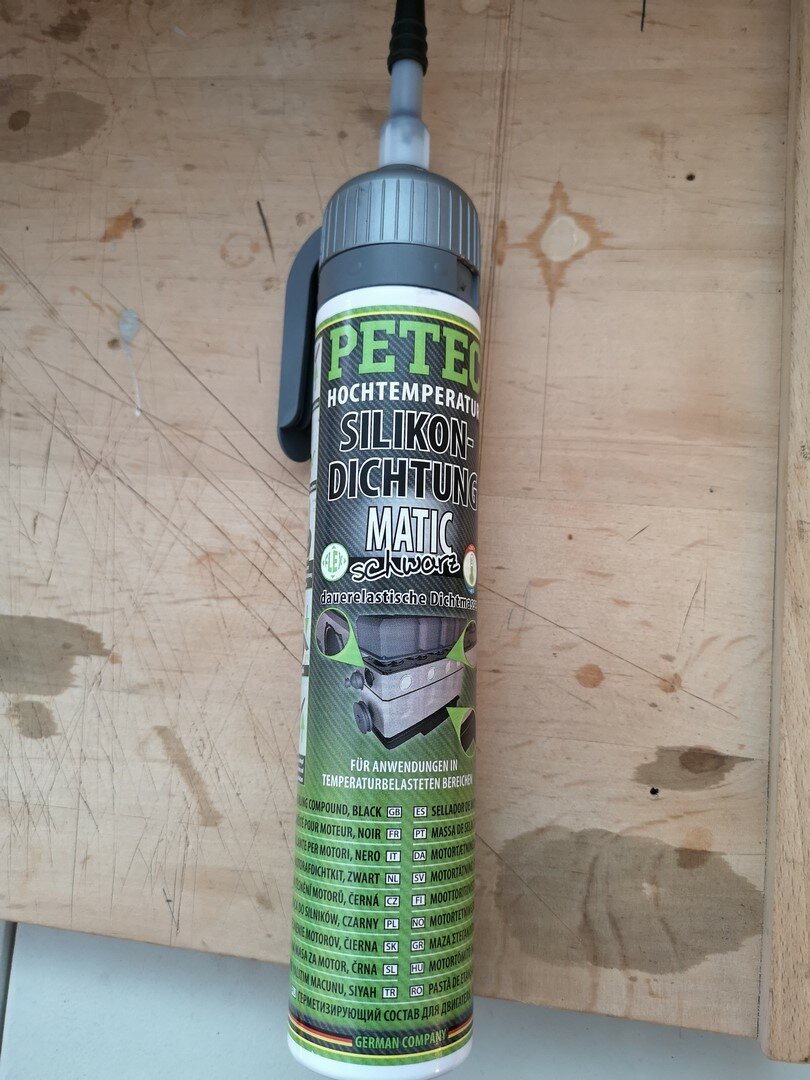

du kannst die Dichtung mit Hilfe Dichtmasse an die Deckel ankleben(wie ich gemacht habe) und dann einbauen,
leider bringt es auch nicht viel,also,die Deckel sauber machen,Dichtmasse gleichmässig 1mm über die kante auftragen,2-3 Stunden abwarten,danach kann man die Deckel einbauen,nu so kriegst du es dicht,ich werde am Samstag das mache,ich melde mich

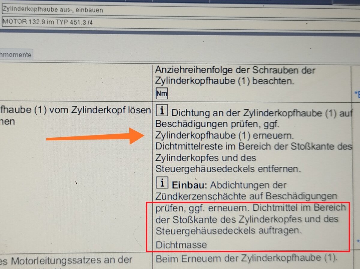

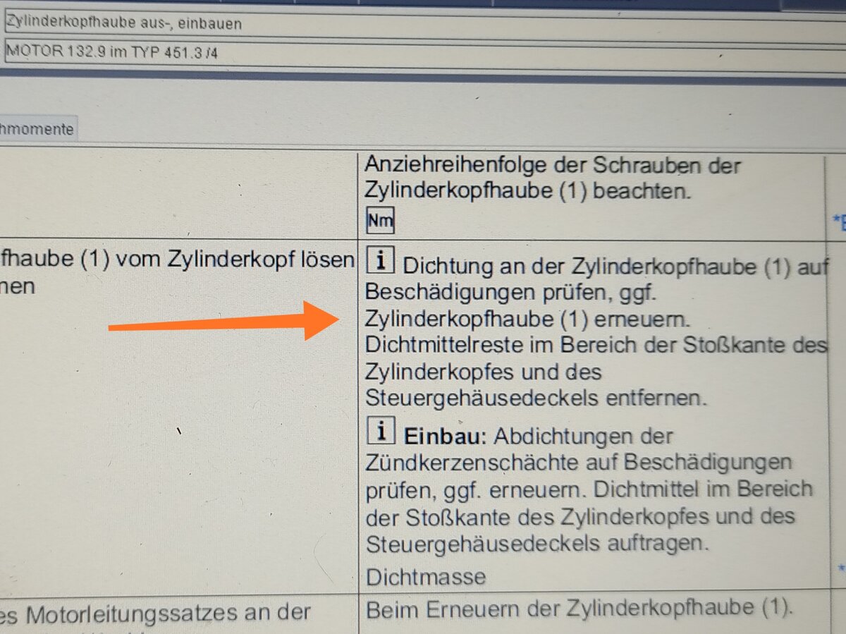

Ich muss mich korrigieren...
Auch beim 451 steht im Wis das die Zylinderkopfhaube aka Ventildeckel erneuert werden soll wenn die Dichtung defekt ist.
Also alles wie beim 450. Einzig wozu man eine separate Dichtung anbietet weiß man in Stuttgart wohl selbst nicht.
ich hab bei meinem 450er einfach ne Dichtung aus der Bucht eingebaut. Seit dem leckt nix mehr. Ich hatte auch gelesen dass der komplette Deckel getauscht werden soll. Der Grund erschließt sich mir irgend wie nicht.
10Nm Anzugsdrehmoment erscheint mir aber etwas wenig.
Andreas
Smart 450 ForTwo, EZ 09/2004, 45kW/61PS, 698ccm
Hi,ist alles bischen komisch,der Smart selber bietet eine Dichtung als Ersatzteile,aber wenn ich WIS (Werkstatt Informations System)
anschaue,im Bereich Ventildeckel ausbauen/einbauen,da steht nichts drauf über Dichtungen,da steht nur Nr.von Dichtmasse  und anziehungsmomente ,ich habe gerade Dichtmasse aufgetragen,warte ich 2-3 Stunden,dann baue der Deckel wieder ein,mal sehen ob es morgen wieder fleckt.
Melde mich morgen noch mal an.
Mfg.Niko
Es geht dabei nur um die Stoßkannten zwischen Steuergehäuse und Zylinderkopf und nicht um die komplette Dichtung.
Du sollst laut WIS nur an zwei Stellen Dichtmasse auftragen genau dort wo der Steuergehäusedeckel und der Zylinderkopf zusammen treffen.
Hallo Jungs,wie gesagt, war ich gestern drei Stunden unterwegs,im Stau gestanden und Heute zwei Stunden gefahren,
also,alles hält,alles dicht,mal sehen wie lange es aushält,sonnst Dichtmittel statt Dichtung ist eine gute alternative,
hat maxpower879 recht,Original Dichtung ist vom Werk aufvulkaniziert,wenn es fängt weiter zu flecken,dann kommt Neu Deckel .
Auf jedem fall Danke für ihre tipps und hilfe.
