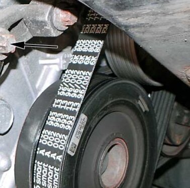

Zu erkennen ist es an der Kurbelwellenriemenscheibe.
Mit Decoupler
Ohne Decoupler

Naja wenn man sich unters Auto legt und die Riemenverkleidung beiseite drückt kann man es erahnen. Gut sieht man es erst wenn der Riemenschutz ab ist.
