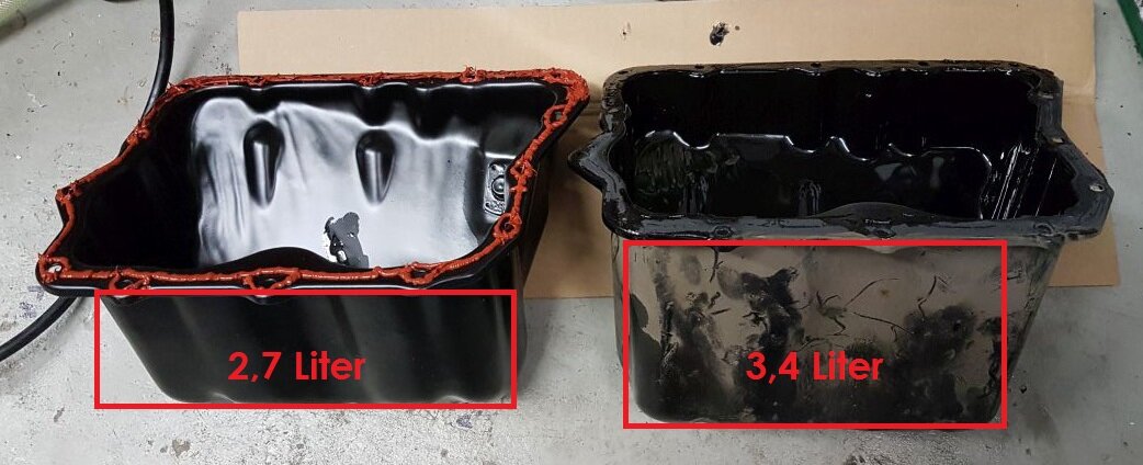

hier mal der Unterschied in der Höhe - einfach bei Smart kaufen, oft sind die Ersatzteilpreise bei eBay jenseits von Gut und Böse.

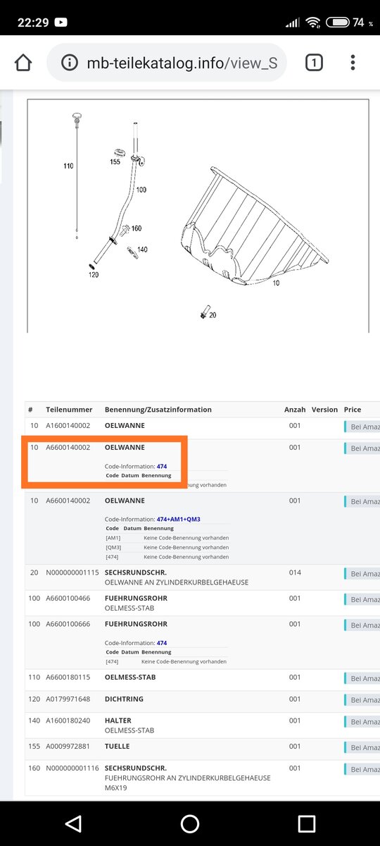

Alte Wanne aus der Mülltonne geholt Nummer notiert zurück zum Smart (A 660 014 00 02)
Oh das ist aber komisch lt. ein anderen Mitarbeiter ist das wohl falsch im System hinterleg.

Es werden zwei Wannen angezeigt wenn man im EPC über die Vin eines 54er anfragt.
Allerdings wird eindeutig nach Ausstattungscode zwischen offenen und geschlossenem DPF unterschieden.
Wenn man natürlich die erstbeste Wanne bestellt passt es nicht denn diese ist für den 45PS mit offenem DPF und hat eine A160 Teilenummer da sie Baugleich mit den 450 Motoren ist.
Die zweite angezeigte Wanne ist dann die richtige mit A660 Teilenummer.
