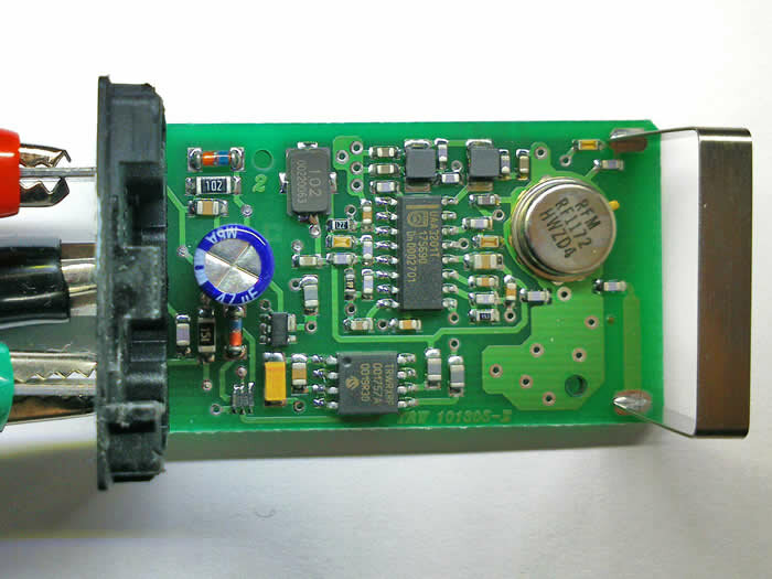

Was Du auch machen könntest, ist das Ding versuchen zu öffnen, manchmal kann man das Gehäuse ja auch abziehen und kommt dann an die Innereien ran. Sehr oft haben sich auf der Platine kalte Lötstellen gebildet, die man erkennen und durch Nachlöten beseitigen kann. Ich kennen zwar dieses Ding und seine Innereien nicht, aber ich könnte mir vorstellen, daß dieses Problem auf eine kalte Lötstelle und deren Kontaktschwierigkeiten zurück zu führen ist.
Da braucht man aber eine feine Spitze zum nachlöten und das Gehäuse war bei mir nach dem öffnen auch nicht mehr so ganz in einem Stück :classic_wink:

Nochmals danke für alle Tipps. Bei Mercedes kostet der Empfänger 70 €, ich habe mich für ein Ebay-Angebot gebraucht zu 14 € entschieden. Nach dem Bild oben sieht mir das doch zu feinteilig aus für meine Lötkünste...

Ich denke mal, daß der U-förmige Bügel die Antenne für den Empfang der Schlüsselfunksignale ist.
Dessen Lötstellen hätte ich da noch am ehesten in Verdacht.
Wie bei der Uhr des Smarts sind ja schwere Bauteile am ehesten dafür geeignet, sich im Laufe der Zeit durch Vibrationen in ihren Lötstellen los zu rütteln und dadurch Kontaktprobleme zu verursachen.
Die eher leichten Elektronikbauteile sind hier eher unkritisch.
Bei der Uhr sind es ja immer die Lötstellen des schweren Uhrwerks, die dafür sorgen, daß es Probleme damit gibt.
Und in dem Fall hätte ich als erstes die Antenne im Verdacht.
Wenn es dann mit dem gebrauchten Empfänger wieder funktioniert, könntest Du ja spasseshalber mal versuchen, den kaputten Empfänger zu öffnen und nachzuschauen, wie der innen aussieht.
Auf dieser Seite findet man übrigens ein Datenblatt des RFM RF1172, der auf dieser Platine montiert ist.
Und auf jener Seite das Ganze übersetzt in Deutsch.
In Verbindung mit dem UAA 3201 Empfängerchip, der da zu sehen ist, bildet er das Herzstück dieses Funkempfängers.
Oifach so, für Interessierte!  :classic_wink:
So, jetzt ist das Problem gelöst. Den gebraucht erworbenen Empfänger für 14 € habe ich eingebaut, die Steuerung hat ihn akzeptiert und der Smarti reagiert wieder auf seine Schlüssel, auch wenn er in der Sonne bratet. Das defekte Teil habe ich geöffnet, ja, es sieht so aus drinnen wie auf dem von Euch geposteten Bild oben. Die Lötungen des Bügels (Antenne?) sind allerdings top und auch mit der Lupe kann ich auch bei den anderen keine kalte Lötstelle erkennen. Es wird wohl doch eines der vielen kleinen Bauteile auf der Platine bei Erwärmung über 30°C aussteigen...
