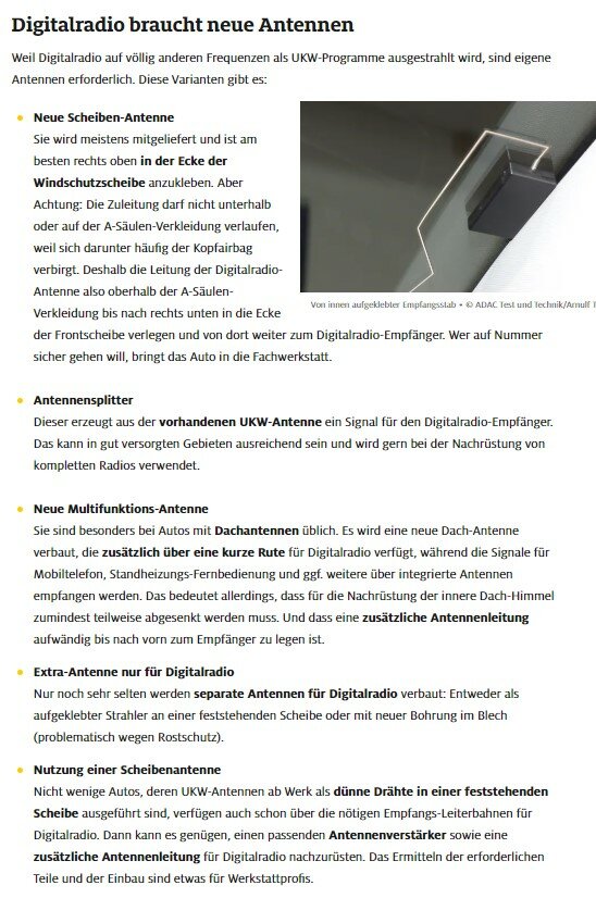

....wieso eine neue Antenne???? 😩
Der DAB+ Splitter wird einfach zwischen vorhandener Antenne und dem DAB+ Radio angeschlossen.
Wenn du meinst, dass du eine extra DAB+ Antenne verbauen musst, dann brauchst du keinen DAB+ Splitter!!
*Bildquelle ADAC
