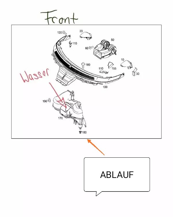

Seit einiger Zeit riecht es enorm stark bei mir im Fahrzeuginnenraum. Nun bin ich heute auf Spurensuche gegangen und habe festgestellt, dass im Luftansaugtrakt für den Innenraum abgestandenes Wasser steht. Nun frage ich mich ob es dort ein Ablauf gibt, der ggf. verstopft ist und wie ich da am Besten ran kommen kann.
Ich habe mal ein Bild aus einem Teilekatalog angefügt, damit es evtl. verständlicher wird 😀
Kennt jemand dieses Probleme und kann eine mögliche Abhilfen beschreiben?

Da ist unten eine Gummitülle als Ablauf. Vermutlich ist dieser verstopft.
Maxpower879, danke für die Info!
Kannst du mir sagen, wie ich an die Gummitülle rankomme?
Vielen Dank und Grüße!
Wenn ich mir die Zeichnung so ansehe, würde ich sagen: Von unten !
Alternativ mit einem Bowdenzug von oben versuchen da um die Ecken zu kommen und das Ventil frei prokeln. Ggf. ganz pragmatisch ein kleines 5mm Hilfslöchlein  bohren für den Eintritt des Stahldrahtes....

Druckluft Kompressor Ausblaspistole 50cm dünnen Schlauch von oben und nach unten durch freiblasen???
Meist kommt man von unten ran und kann die Tüllen freiwalken. Die Brühe läuft dann in den Ärmel.

Bei Ihm steht das Wasser aber woanders.  Druckluft ist immer gut, hat aber nicht jeder.

Einen Ablauf wie oben genannt am Bild kann ich leider nicht finden. Ich gehe morgen nochmal weiter auf Suche und werde berichten.
