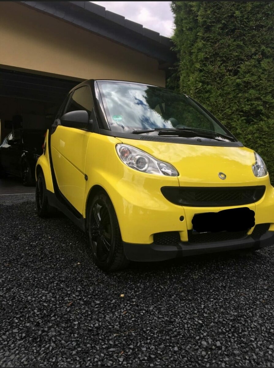

Anna1999 Geschrieben am 5. Juli 2020 (bearbeitet) Hallo ihr Lieben 🙂 ich habe hier vor ein paar Tagen schon einmal etwas gefragt, wollte mich aber kurz vorstellen. Ich habe mir letzte Woche meinen ersten Smart (mein erstes Auto!) gekauft. Ist ein Coupé von 2007, 71PS, mhd, softtip, war schon 112k km unterwegs. Habe 1700€ für ihn gekauft, also erwarte ich kein Wunderauto. Ich war am Mittwoch auch schon beim TÜV, morgen werden die Motorlager getauscht und dann wird er endlich angemeldet! Joa ansonsten... Die Fahrertür lässt sich nicht immer abschließen, aber sonst scheint der Wagen gut in Schuss 😄 mein Freund ist auch durchaus bastelbegabt, also hoffe ich dass ich mit dem Wagen nicht total arm werde. Habt ihr irgendwelche Anfängertipps für mich? Irgendwelche Besonderheiten? Ich bin dankbar für alle Anregungen! Danke euch! Ihr werdet sicher noch von mir hören 😉 Liebe Grüße, Anna ❤️ bearbeitet 5. Juli 2020 von Anna1999 Diesen Beitrag teilen Link zum Beitrag Auf anderen Seiten teilen
dynajoern Geschrieben am 5. Juli 2020 ... Farbe ist schon mal richtig 👍😏 Diesen Beitrag teilen Link zum Beitrag Auf anderen Seiten teilen

Charlie Brown Geschrieben am 6. Juli 2020 Am 5.7.2020 um 17:21 schrieb dynajoern: ... Farbe ist schon mal richtig 👍😏 Mehr anzeigen soooowas von. 😄😄😄 "gelb" ist keine Farbe, "gelb" ist eine Lebenseinstellung. ... sagte der sommersonnenglücklichgelbe Smart. 🙂 Diesen Beitrag teilen Link zum Beitrag Auf anderen Seiten teilen
