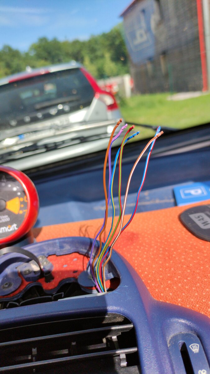

suche die Belegung für mein Smart 450 cabrio bj 2000
sind nur 6 Drähte die rausschauen
Viele Grüße
Wie haste das denn hin bekommen?
Auf dieser Seite  ist die Belegung beschrieben, Du hast offensichtlich einen ohne Klimaanlage, deshalb sind es noch zwei Drähte weniger.
vor 16 Minuten schrieb Ahnungslos:
danke für die schnelle rückmeldung
rausgerissen weil der warnblinker ständig geblinkt hat 🤔
Die meisten dieser Drähte führen übrigens zu dem großen Stecker, der von vorne auf die ZEE aufgesteckt ist, das ist die Zentralelektrik im Fahrerfußraum, auch gleichzeitig der Sicherungskasten.
Auf jener Seite  in der Mitte ist die Steckerbelegung dieses Steckers beschrieben!
Das Ganze hört auf die Bezeichnung Main Loom Socket Wiring.
