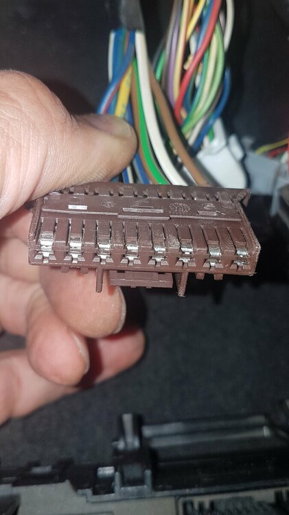

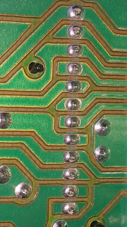

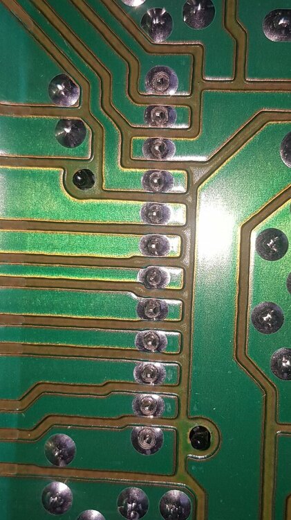

Hallo nochmal, ich habe den Stecker geprüft, aber der sieht gut aus. Auch die anderen Stecker sehen gut aus. Keine Zeichen von Wassereinfall etc. Aber die SAM hat einige Lötstellen, die nicht gut aussehen, die werden jetzt gelötet. Bilder anbei. Habe auch am SAM etwas geklopft, bei Motor an, dann gab es ein ständiges klackern im SAM und Instrumente links und rechts im Display blinkten... Motor lief aber noch..
Könnte es an den Lötstellen liegen oder vielleicht was anderes?
Danke
Die Sam ist definitiv das Problem.
Mach die Lötstellen heil und dann läuft der Bock.
Hi, Lötstellen wurden gelötet, Auto angeschmissen, und von Hamburg zurück nach Berlin, keine Probleme gehabt, hoffe das es so positiv weitergeht.... Danke an euch. Ich melde mich dann, wenn ich denke, dass das Problem der Vergangenheit angehört... Danke. Bye
