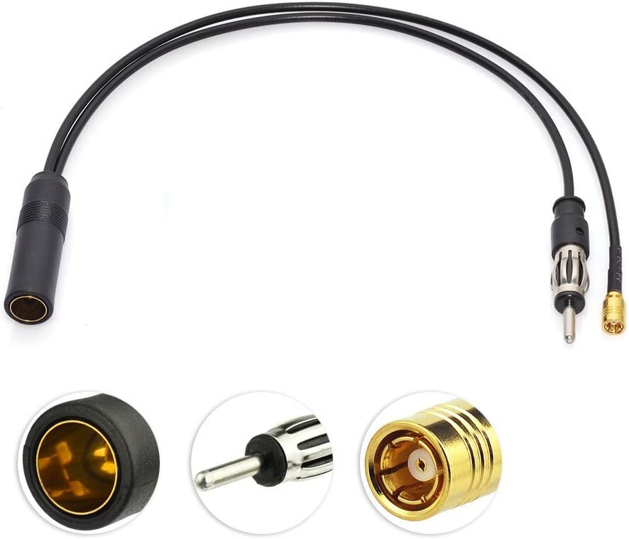

Na ja ,es gibt ja auch die Splitter mit einem zusätzlichen Plus-Anschluss . ich habe den hier gekauft: https://www.amazon.de/gp/product/B06XHW8Y2T/ref=ppx_yo_dt_b_asin_title_o01_s00?ie=UTF8&psc=1

Na - wer lesen kann ist klar im Vorteil 😉 Hab ich wohl überlesen ,ich dachte halt: kein Kabel ,kein Verstärker. Näher betrachtet ist es ja auch logisch ,sonst wäre die Dämpfung auch zu stark. Egal - hauptsache es funtzt und das tut es ...
Smart Cabrio mhd 71PS Bj. 11/2009 blau/silber , Leder , Regen/Lichtsensorsmartklein.jpg
Hallo Leute, - es gibt übrigens auch noch einen anderen interessanten Eightwood DAB & FM Antennen Splitter. Die Modellnummer ist EWC248UK. Von Aufbau her wirkt dieser nochmals etwas gelungener:
https://www.amazon.de/dp/B077GMM5G9
Wie der bereits erwähnte ist auch dieser Adapter ein passiver Splitter, also ohne eigene Stromversorgung. Der Strom sollte bzw. muss vom Radio aus erfolgen. Bei den Kenwood Geräten scheint das ganz gut zu klappen. Zudem harmoniert die originale 451er Antenne ziemlich gut mit DAB. 😀
Das ist aber keine Garantie, dass der Adapter auch in anderen Fahrzeugen so gut funktioniert! Wenn man sich bei Amazon die Kommentare so durchlest, dann gib es anscheinend viele Fahrzeuge welche nur mit einem aktiven Adapter / Splitter stabil DAB empfangen. Teilweise ist dann auch noch eine andere Antenne erforderlich.
