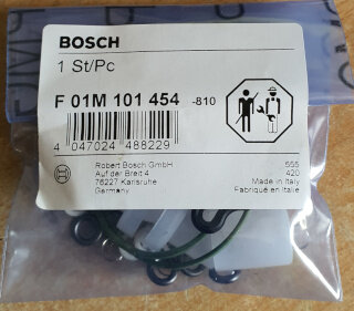

Wenn du die aufmachst, solltest du die Dichtungen natürlich gleich erneuern. Ein Dichtsatz kostet 20 Euro.
Grüße Hajo
Habe hier schon einen liegen nur war der mit 7,80 € recht günstig ! 🤔
Habe ich da ggf den falschen geholt ?
450er CDI EZ 2003 @65PS 214tkm - 2nd Generation (ohne DPF)
450er CDI EZ 2003 170tkm - 2nd Generation (mit DPF)
Nö, alles gut. Komisch, einige Teile werden immer teurer, andere immer billiger.
So die HDP heute morgen mal ausgebaut, handelt sich hier aber um die aus meinem Ersatzmotor welcher 175tkm runter hat.
Werde die Dichtungen lieber auch erneuern aber erstmal sauber machen ! 🤗
